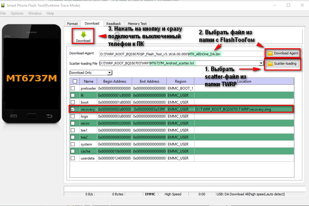

1. Скачать архив из вложения к посту (TWRP_ROOT_BQS5070.zip). Распаковать. 2. Поместить архив SuperSU.zip не распаковывая в корень карты памяти (на флешку). 3. Выключить устройство. Извлечь батарейку и отложить её в сторону. 4. Подключить смартфон к компьютеру без АКБ и установить USB VCOM драйвера | Инструкция. После установки драйвера телефон отключить, батарейку не вставлять. 5. Запустить SP Flash Tool (flash_tool.exe), нажать кнопку scatter-loading и выбрать файл MT6737M_Android_scatter.txt из папки TWRP. В поле Download agent выбрать файл MTK_AllInOne_DA.bin из папки SP_Flash_tool. Всё должно выглядеть так, как на скриншоте:
6. Нажать кнопку Download (зелёная стрелочка) и сразу подключить выключенный смартфон к компьютеру. Если вы установили драйвера корректно, то прошивка начнётся автоматически, дождаться завершения прошивки (зелёная "птичка") 7. Отключить смартфон от ПК. Вставить батарейку - не включать! 8. Зажать вместе кнопки ЗВУК ВВЕРХ (vol+) и кнопку включения, как увидите логотип - кнопку питания отпустить, а кнопку увеличения громкости продолжить держать до тех пор, пока не появится меню TWRP recovery. 9. После загрузки в TWRP если выскочит окошко с запросом на разрешение изменений в системном разделе (будет на английском) -> провести пальцем внизу экрана вправо. Затем выбрать пункт Install -> в проводнике выбрать ранее помещённый архив SuperSU.zip на карту памяти и согласиться с его установкой проведя пальцем вправо внизу экрана. 10. После установки архива выбрать пункт Reboot -> System. Смартфон перезагрузится и загрузится в систему уже с рут правами на борту.
