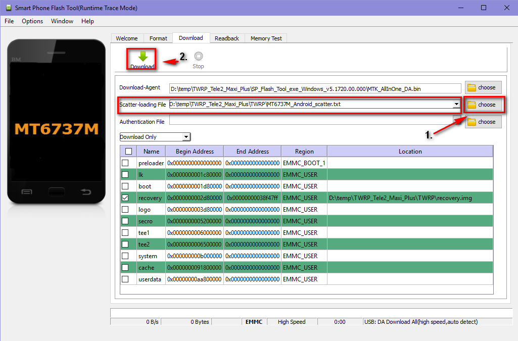

5. Запустить SP Flash Tool (flash_tool.exe), в окне программы нажать на кнопу choose на против поля scatter-loading file и выбрать файл MT6737M_Android_scatter.txt из папки TWRP. Всё должно выглядеть так, как на этом скриншоте:
6. Нажать кнопку download (зелёная стрелочка) и сразу подключить выключенный смартфон к компьютеру, прошивка recovery начнётся автоматически, если драйвер был правильно установлен.

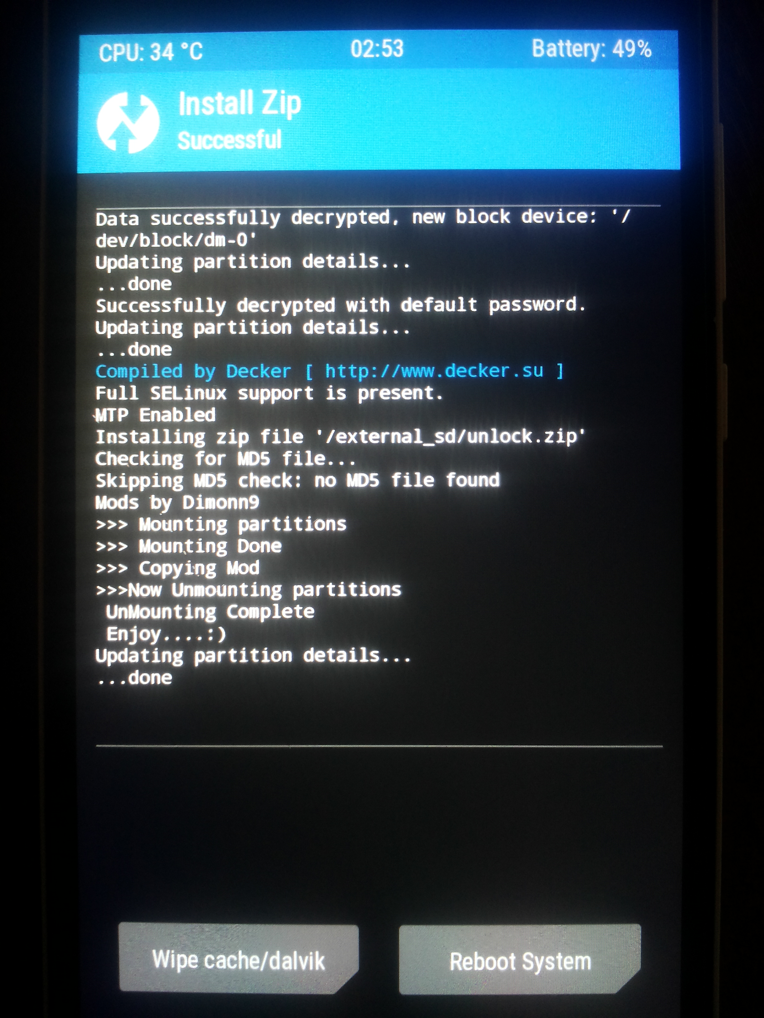

1. Скачать архив unlock.zip из вложения к посту, поместить его в корень карты памяти телефона.
2. Вставить симкарту любого другого оператора. Не теле2!
3. Загрузиться в TWRP recovery.
4. Установить архив таким же образом, как вы устанавливали SuperSU (Install -> unlock.zip)
5. Перезагрузиться в систему (reboot -> system).
