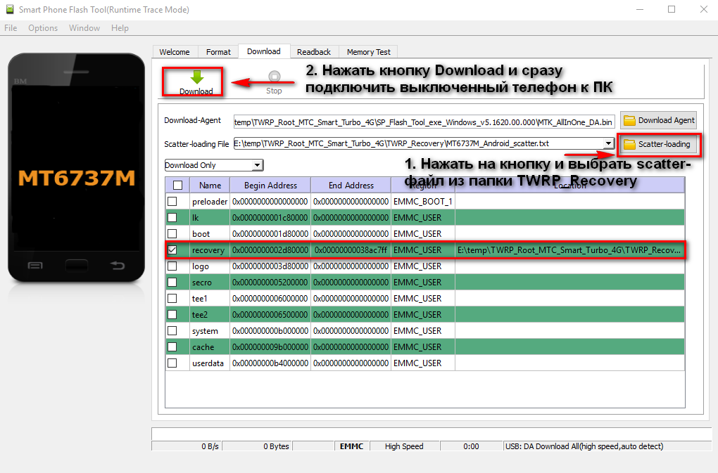

3. Выключить телефон. Отключить от ПК, если был подключен и отложить в сторону.
4. Запустить SP Flash Tool (flash_tool.exe), нажать на кнопу scatter-loading и выбрать файл MT6737M_Android_scatter.txt из папки TWRP_Recovery. Затем нажать на кнопу Download (зелёная стрелочка) и сразу подключить выключенный телефон к ПК. Процесс прошивки рекавери начнётся автоматически, если вы установили нормально драйвера. Дождаться завершения (в конце выскочит окошко с зелёной птичкой)
