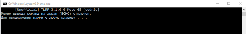

5. Запустить файл flash_twrp.bat из папки TWRP_Cedric, нажать несколько раз пробел (когда попросят), после чего прошьётся TWRP recovery и оно сразу запустится.

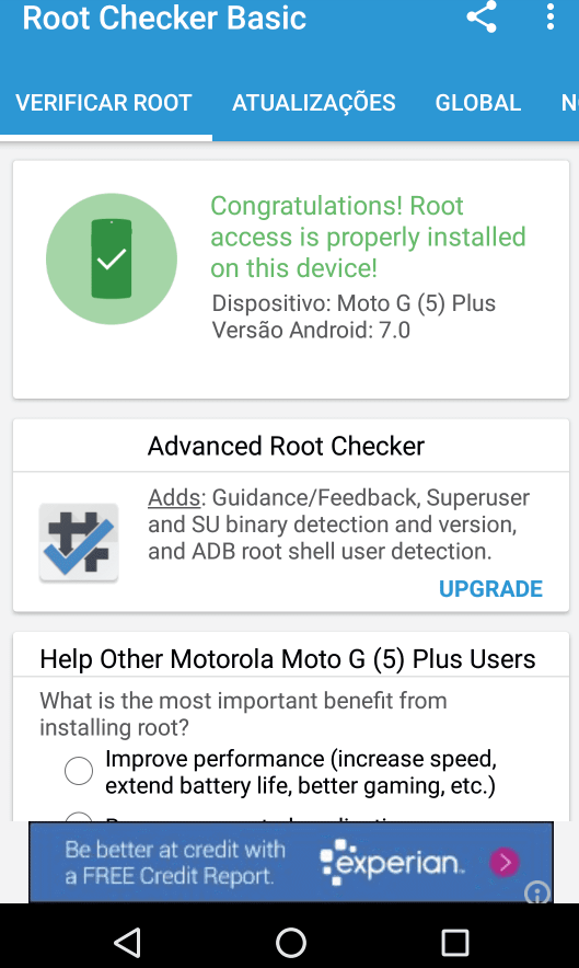

13. После загрузки в систему запускаете приложение Magisk и соглашаетесь с его обновлением.. После обновления запускаете его снова. Всё! Проверяете наличие root с помощью того же root cheker из маркета.
