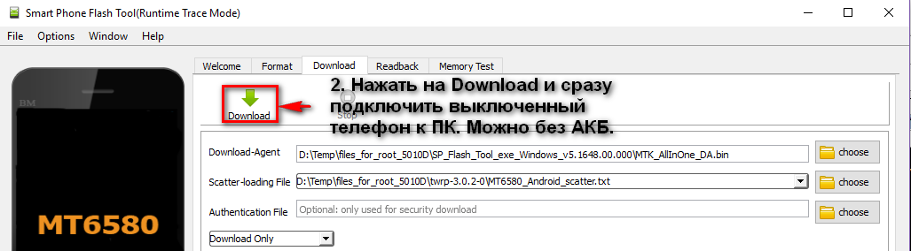

4. Запустить SP Flash Tool. Нажать на кнопку choose на против поля scatter-loading file и выбрать файл MT6580_Android_scatter.txt из папки twrp-3.0.2-0
5. Нажать на кнопу Download и сразу подключить выключенный телефон к ПК, после чего сразу пойдёт прошивка рекавери, в конце выскочит окошко с зелёной птичкой.
если у вас после подключения смартофна ничего не происходит, то это проблема в неустановленном драйвере, установите драйвера из этой темы: https://mdforum.su/showthread.php?t=25884 также можете попробовать подключать телефон без аккумулятора
