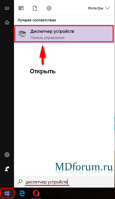

3. Открыть диспетчер устройств (нажать кнопку "Windows" и сразу начать вводить "диспетчер устройств" на клавиатуре)
либо можно щёлкнуть правой кнопкой мыши по "Мой компьютер" и там в свойствах выбрать диспетчер устройств

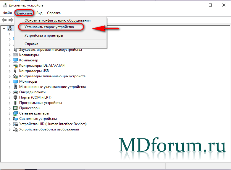

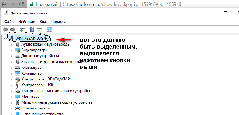

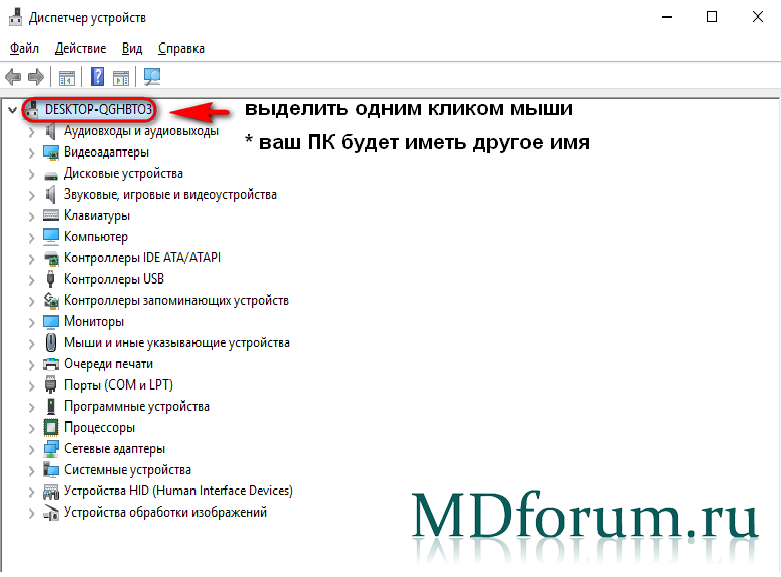

4. В открывшемся окне диспетчера устройств кликнуть один раз по имени вашего ПК, чтобы оно стало выделенным
5. Нажать "Действие" -> выбрать "Установить старое устройство"

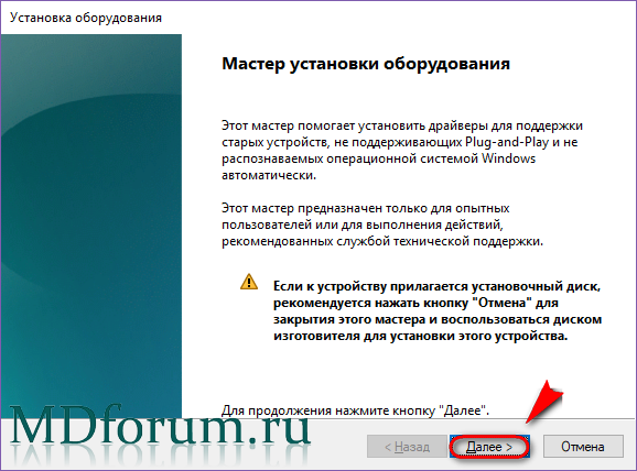

6. В открывшемся окне нажать "Далее"

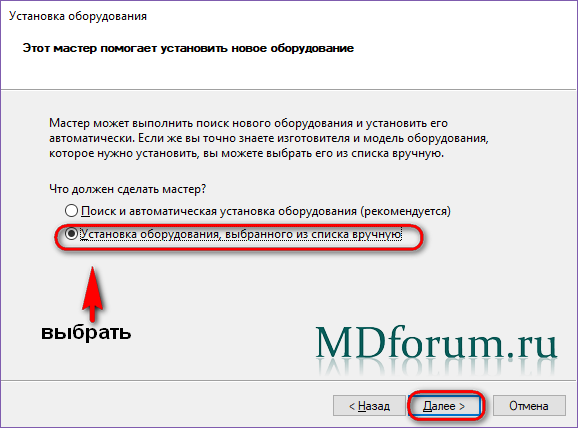

7. В следующем окне отметить "Установка оборудования, выбранного из списка вручную" и нажать "Далее"

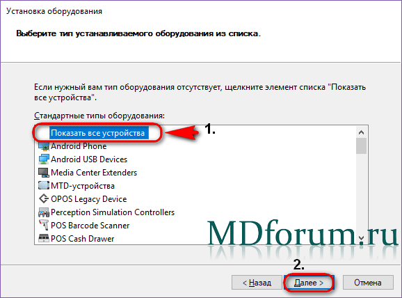

8. Затем выбрать "Показать все устройства" и нажать "Далее"

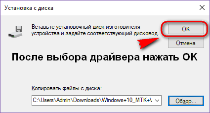

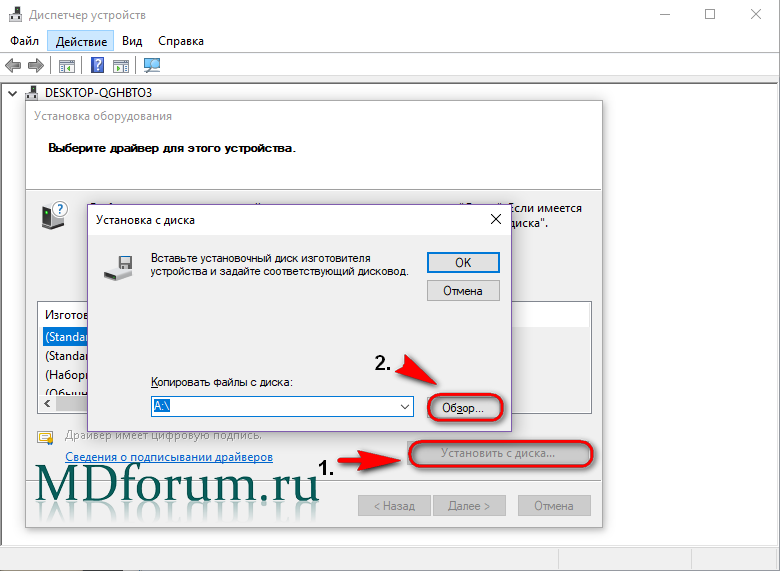

9. Далее нажать кнопку "Установить с диска...", в открывшемся окошке с дискеткой нажать "Обзор"

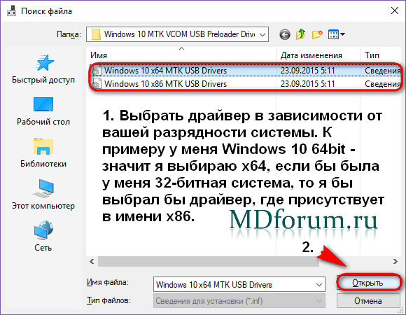

10. В проводнике выбрать драйвер для своей разрядности операционной системы из папки Windows 10 MTK VCOM USB Preloader Drivers, посмотреть какая у вас разрядность можно в свойствах компьютера (в Тип системы), после выбора драйвера нажать "Открыть" и затем в окошке "OK" для его загрузки.

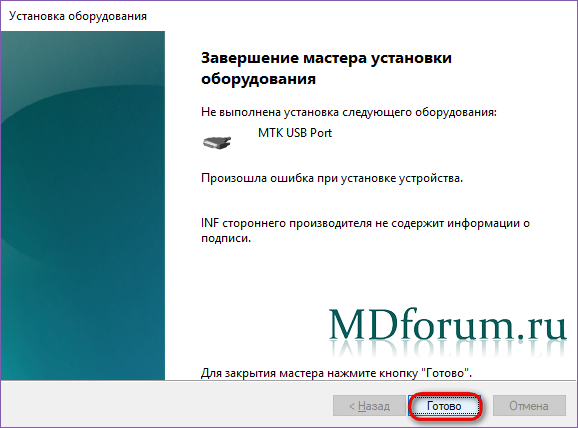

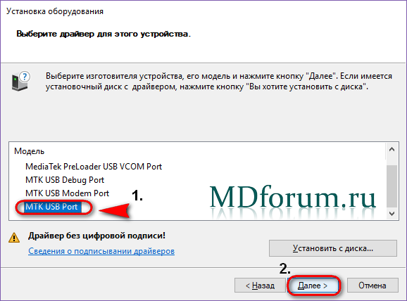

11. Из списка выбрать "MTK USB port" и нажать "Далее" -> "Далее" .

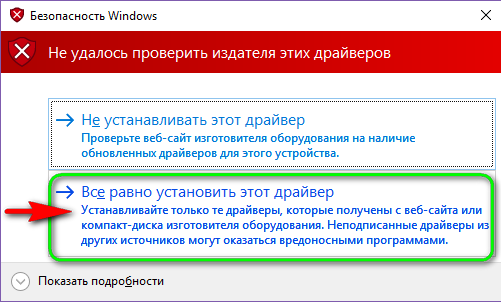

Затем в окошке с предупреждением нажать "Всё равно установить" и затем "Готово"

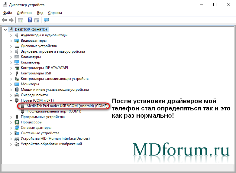

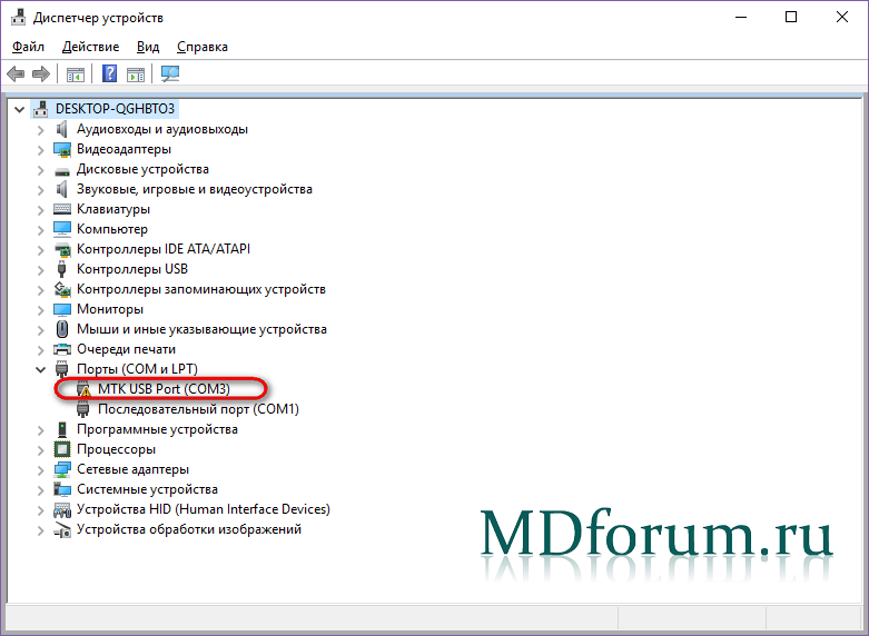

12. После всего проделанного у вас появится новое устройство "MTK USB Port" в "Портах COM и LPT"

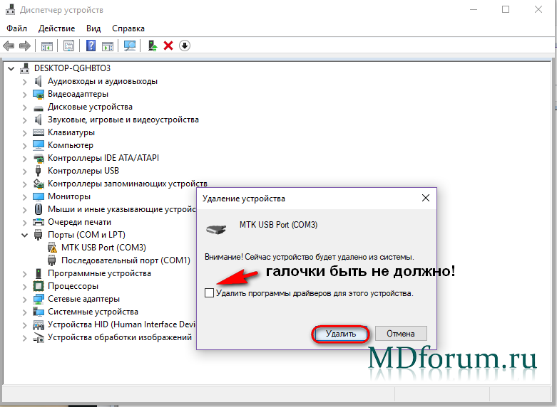

13. Так вот теперь это устройство нужно удалить, а сами драйвера оставить в системе. Для этого кликаете по устройству правой кнопкой мыши и выбираете "Удалить устройство" и в следующем окошке убедившись, что галочка снята с "Удалить программы драйверов для этого устройства" нажать "Удалить"

После этого смотрим, как определяется ваше устройство на ПК, у меня оно сразу определилось нормально:
