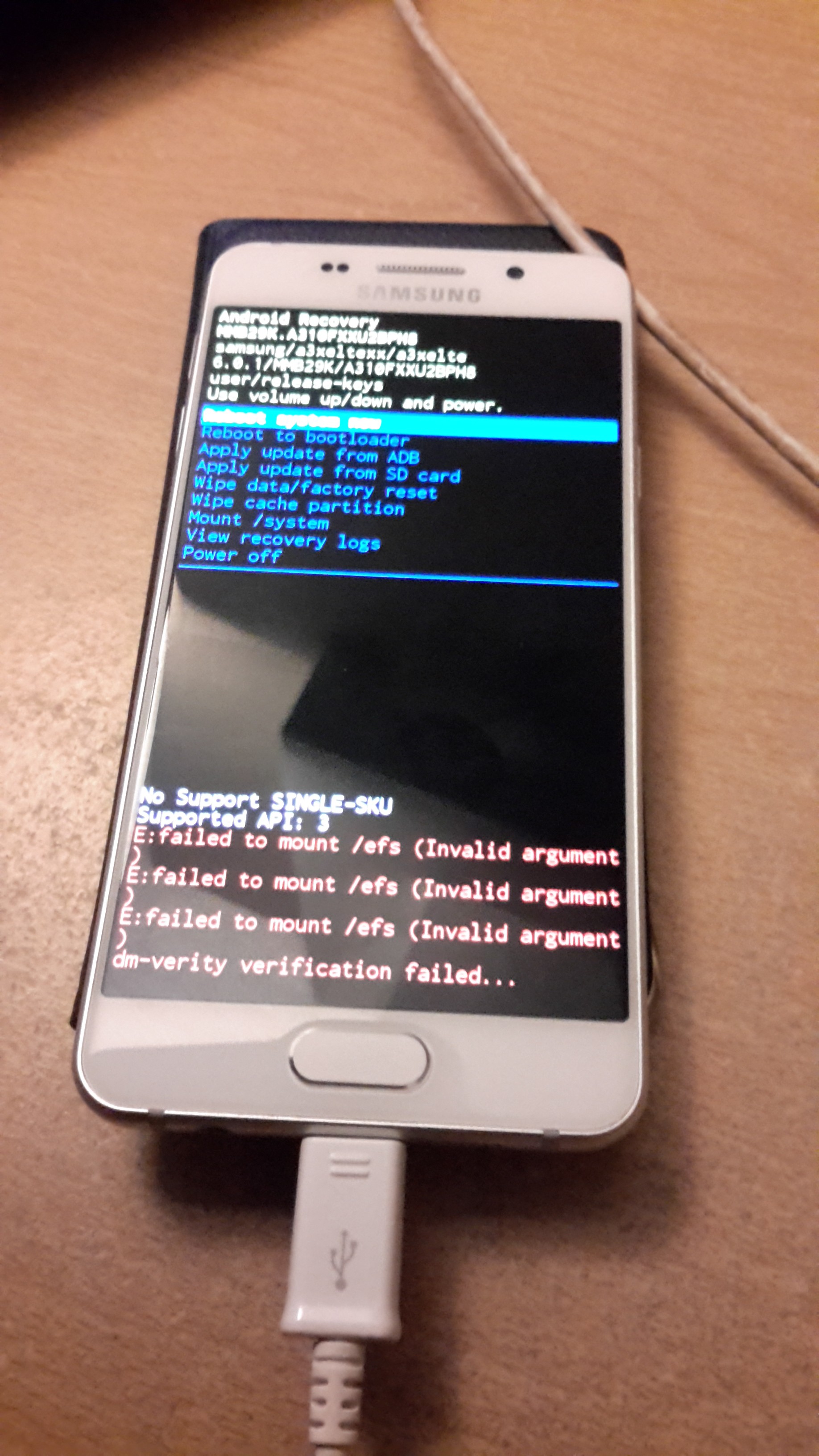

если прошивка не заливается или заливается - и при загрузке ОС ошибка, а в рекавери раздел data не вайпается, менять плату в 99%
можно попробовать похимичить, поковырять, но максимум что ты сделаешь - это плеер для ютуба, звонить он не будет без EFS, восстановить попробовать который дома только можно если есть бэкап этого раздела, но на сколько я понимаю нет вообще ничего у тебя, в СЦ менять плату

Сообщение от Fish
А если донорский взять, с другого телефона?

Сообщение от Roma Sadykov
почитай эту тему или эту на 4пда, там найдёшь много ответов на свои вопросы
да и ещё когда не вайпается раздел data из рекавери - это может говорить о том, что пришёл конец флеш-памяти (нужна замена)
