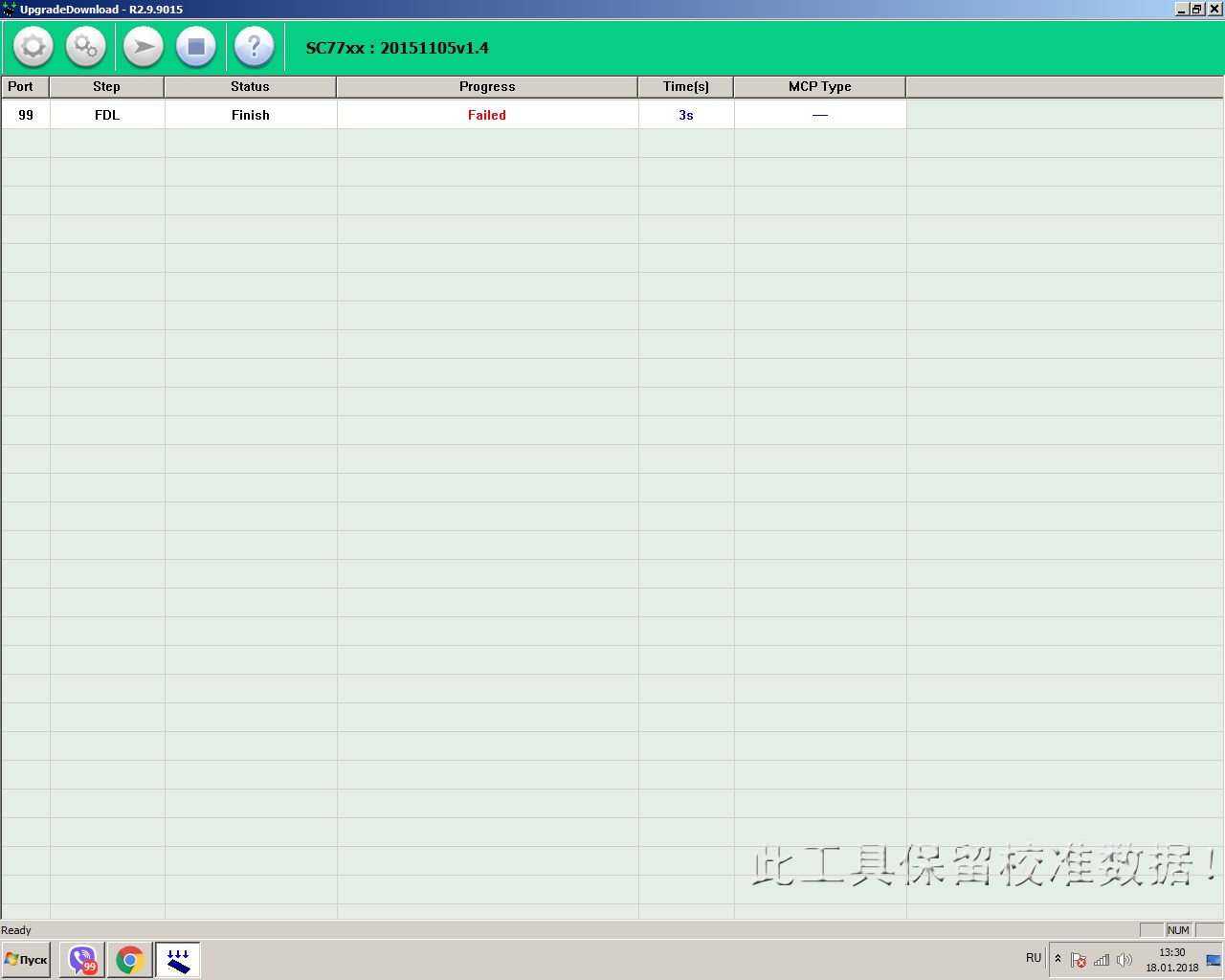

начинаю шить этой прошивой и пробегает один раз полоска синия и выдает ошибку. как быть?

Сообщение от ektomorf
И у меня аналогично. Именно эта ошибка. Как нибудь решилась проблема?

Сообщение от Smartsmen
да решил.. перед подключением нажал на резет и потом зажал минус и подрубил кабель и пошла прошивка
