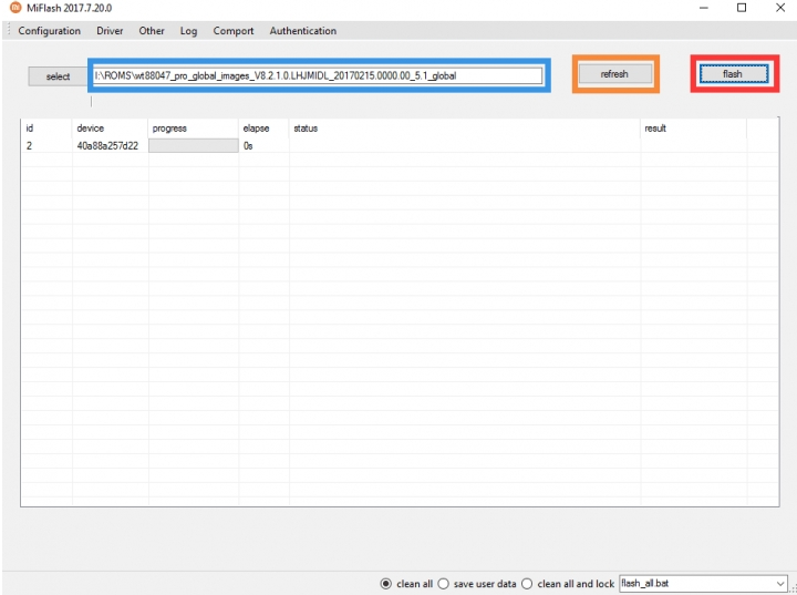

    4. Перевести смартфон в режим fastboot зажав вместе кнопки: "Громкость минус" + "вкл. питания" на выключенном устройстве. Подключить его в таком состоянии к ПК.
    5. Запустить MiFlash, нажать кнопку "Select" и выбрать папку с прошивкой (внутри которой находятся все файлы со скриншота выше), затем нажать кнопку "Refresh", после чего в программе должен будет определиться телефон (набор символов в столбике device, это ваш уникальный ID), затем отметить снизу нужный вам режим прошивки и нажать "Flash", после чего сразу начнётся процесс установки прошивки.
    режимы прошивки:
    "clean all" -> установит прошивку начисто, все личные данные будут удалены (рекомендуется выбирать именно этот режим)
    "save user data" -> установит прошивку с сохранением личных данных, но не факт, что в этом режиме прошивка вообще запустится, а если и запустится, то легко могут быть ошибки работы системы Android
    "clean all and lock" -> Mi Flash Tool установит прошивку начисто удалив все данные и закроет загрузчик

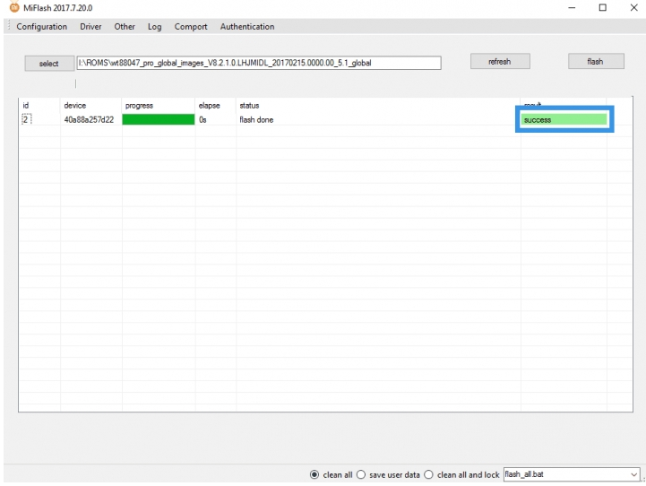

    6. Дождаться завершения установки прошивки.
    7. Всё! Отключить смартфон от ПК и включить. Первая загрузка в систему может занять до 15 минут.
