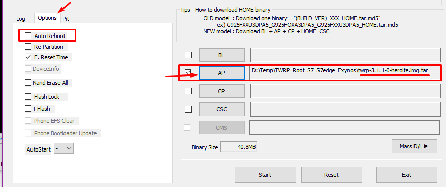

Запуск программы Odin
Распакуйте скачанный архив с программой Odin в отдельную папку на компьютере. Запустите файл Odin.exe от имени администратора. Откроется интерфейс программы с несколькими вкладками, полями для загрузки файлов прошивки.
Настройка параметров
Перейдите на вкладку Options в программе Odin, установите следующие настройки:
  • Установите галочку напротив пункта Auto Reboot (автоматическая перезагрузка)
  • Убедитесь, что галочка Re-partition снята (не активна)
  • Остальные параметры оставьте по умолчанию
Загрузка файла TWRP
В главном окне Odin найдите кнопку AP (в более старых версиях может называться PDA). Нажмите на неё, выберите скачанный ранее файл модифицированного recovery в формате TAR. После успешной загрузки путь к файлу отобразится рядом с кнопкой.

Прошивка TWRP Recovery
После подключения устройства в программе Odin в поле ID:COM появится номер порта, подсвеченный синим или желтым цветом. Это означает, что устройство успешно распознано.
Внимательно проверьте все параметры:
  • Файл кастомного меню загружен в поле AP
  • Галочка Auto Reboot установлена
  • В поле ID:COM отображается подключенное устройство
Нажмите кнопку Start для начала процесса прошивки. Процесс займет несколько секунд. Вы увидите индикатор выполнения в верхней части окна программы. После завершения в левом верхнем углу появится зеленая надпись PASS.
