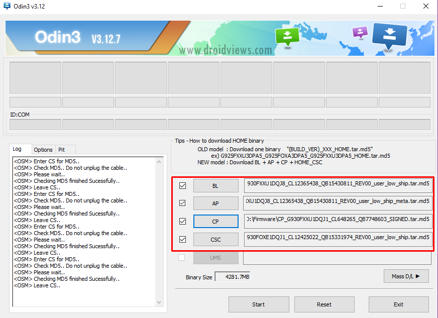

Инструкция по установке сервисной многофайловой прошивки
1. Первым делом обязательно отключаем "Удалённое управление" (блокировка активации) в настройках безопасности. Для этого нужно зайти в Настройки -> Экран блокировки и защита -> Найти телефон -> ввести логин и пароль от аккаунта samsung -> отключить "Удаленное управление"
2. Скачиваем и устанавливаем драйвера по этой ссылке.
3. Скачиваем архив с прошивкой по ссылкам выше и программу Odin (прикрепил к этому посту), всё распаковываем на компьютере.
4. Запускаем Odin.exe жмём кнопки и выбираем соответствующие файлы (после выбора каждого файла нужно будет немного подождать т.к. программа будет сверять хеш-суммы (целостность файлов)):
  • в поле BL --> файл BL………tar.md5
  • в поле AP --> файл AP………tar.md5
  • в поле CP --> файл CP………tar.md5
  • в поле CSC* --> файл CSC………tar.md5 или HOME_CSC………tar.md5*
*если выбрать файл CSC - программа отформатирует все пользовательские данные смартфона, если выбрать файл HOME_CSC - все пользовательские данные, включая внутреннюю память, останутся не тронутыми
5. Переводим смартфон в режим загрузчика (Download Mode). Для этого полностью его выключаем, затем зажимаем и удерживаем вместе кнопки: ЗВУК ВВЕРХ + ДОМОЙ + ВКЛ, как только появится изображение с предупреждением - отпускаем все кнопки и один раз нажимаем на кнопку увеличения громкости (ЗВУК ВВЕРХ), после чего смартфон перейдёт в режим прошивки.
6. Подключаем к компьютеру. В утилите должен загореться порт голубым или жёлтым цветом.
7. Жмём кнопку Start и ждём завершения установки прошивки. Если прошивка прошла успешно - то над портом будет надпись PASS! на зелёном фоне и смартфон сразу перезагрузится уже в чистую систему.
