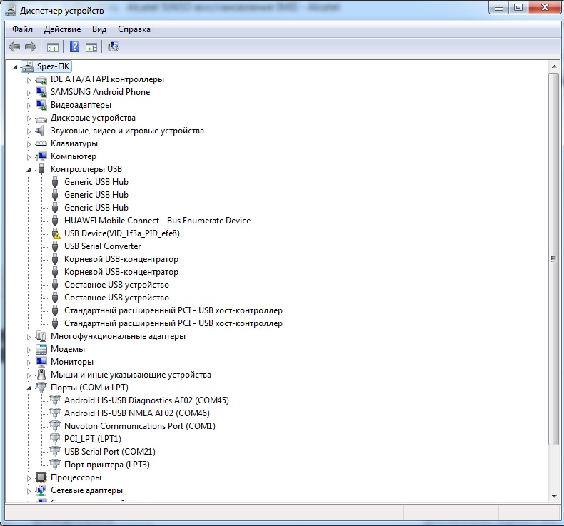

2. Подключить телефон (в Normal mode) к компьютеру и убедиться, что драйвера установлены и Qualcomm Diagnostic COM порт виден в устройствах компьютера.
3. Запустить QPST Configuration с правами администратора и на закладке Ports добавить в список COM порт с номером, который "виден" в устройствах компьютера как "Qualcomm Diagnostic", указан в скобках. (т.е. прописать например COM19 и имя абсолютно любое, например 19)

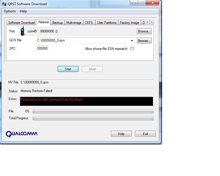

9. После того, как поменяли имеи, запускаем прогу "Software Download", в ней выбираем RESTORE, выбираем файлик imei.qcn и прошиваем его.
После того, как он его прошьет, то тело автоматом ребутнется...
