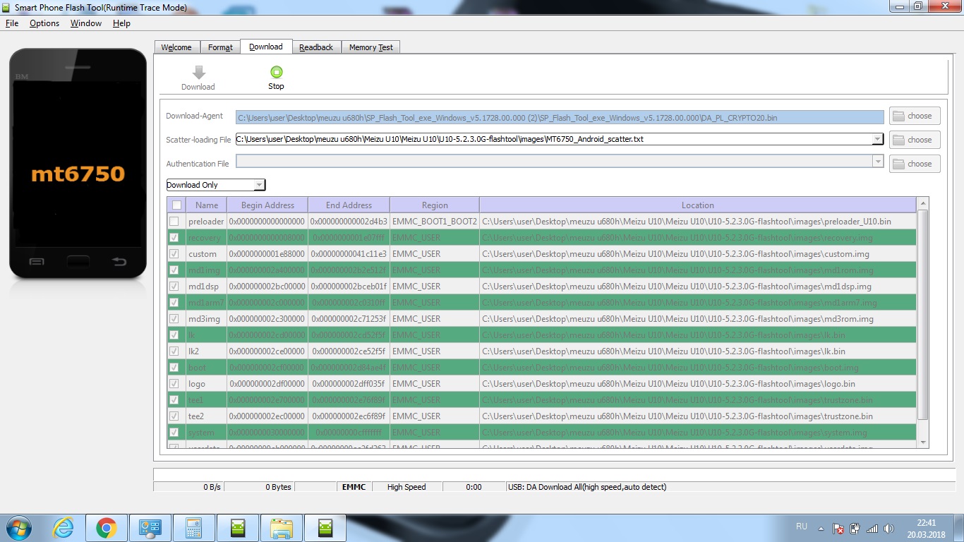

как бы клиент сказал u10 u680h. но по маркировки совсем другое
вот скрин1скрин2

на свой страх и риск пробуй: https://yadi.sk/d/-ZOgd8lgwsKNY (Для SP Flash Tool)
загрузчик не шить! (снять галочку с Preloader), прошивать в режиме Download (а не в каком-то другом)
всё должно выглядеть так, как на скриншоте! включая Download Agent

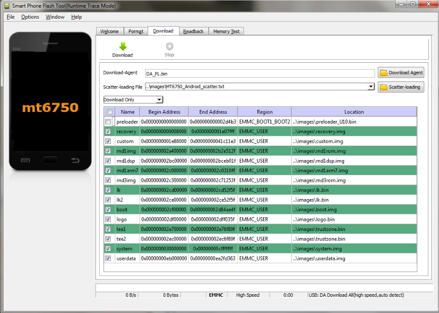

Сообщение от ektomorf
а как так сделать как на скрине?
в смысле?
выбираешь scatter-файл из папки с прошивкой, снимаешь галочку с Preloader, смотришь чтобы в download agent был выбран DA_PL.bin, затем выбираешь режим прошивки download only и шьёшь

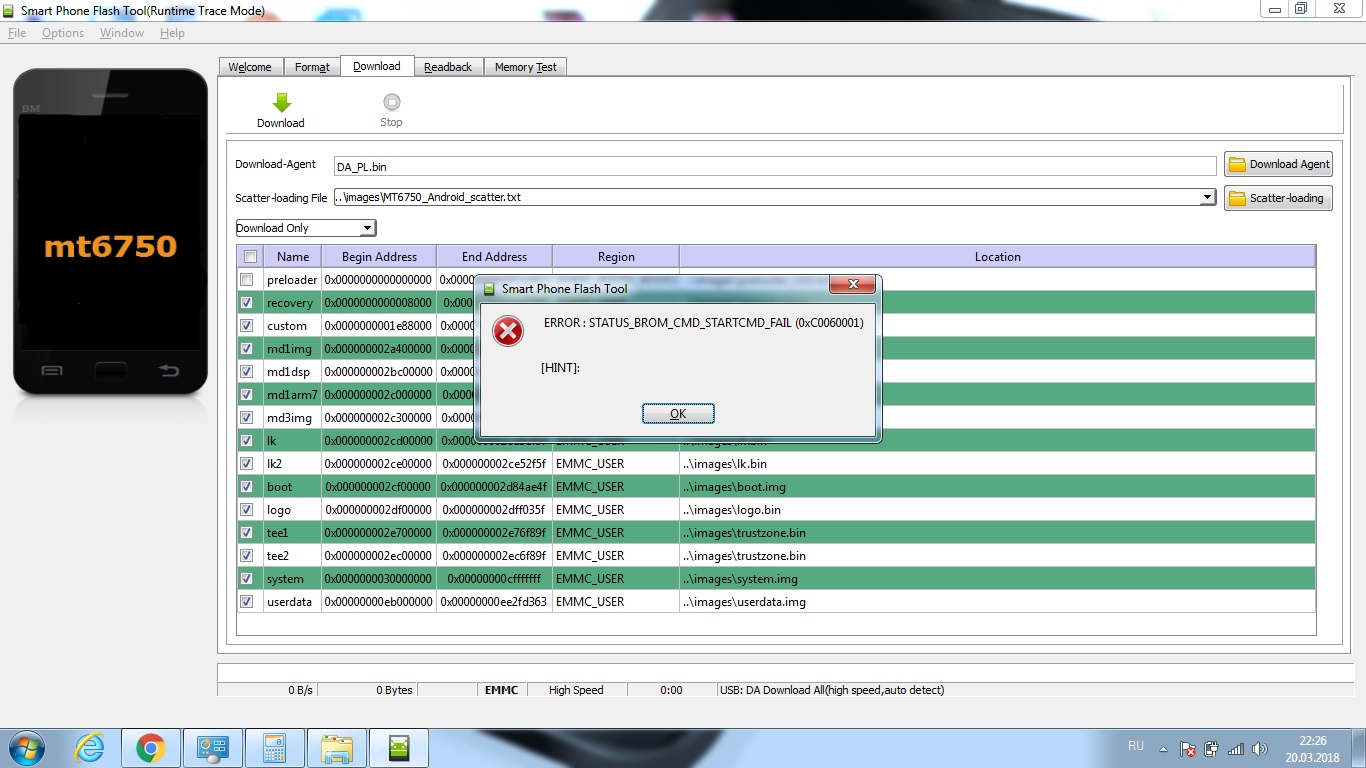

все понял. просто скачал прошиву и она все сама расставила. начинаю шить и выдает ошибку.
другой версией флэштула пробовал залить? конкретного 100% объяснения этой ошибки нигде нет

Сообщение от Fish
а тут не получается как на скрине выше))

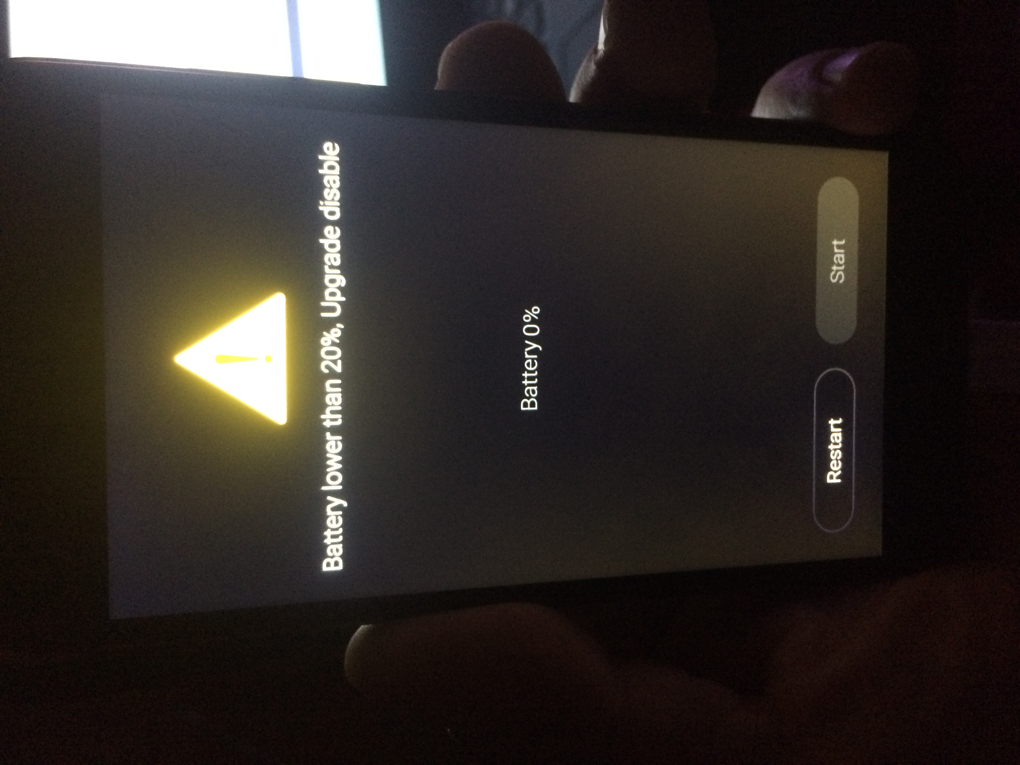

ещё попробуй подключать с зажатой кнопкой увеличения громкости, после того как нажал download в программе
Он тогда входит в какой то режим и пишет что Акб 0% . На скрине все видно. Щас в этом режиме заряжается)
