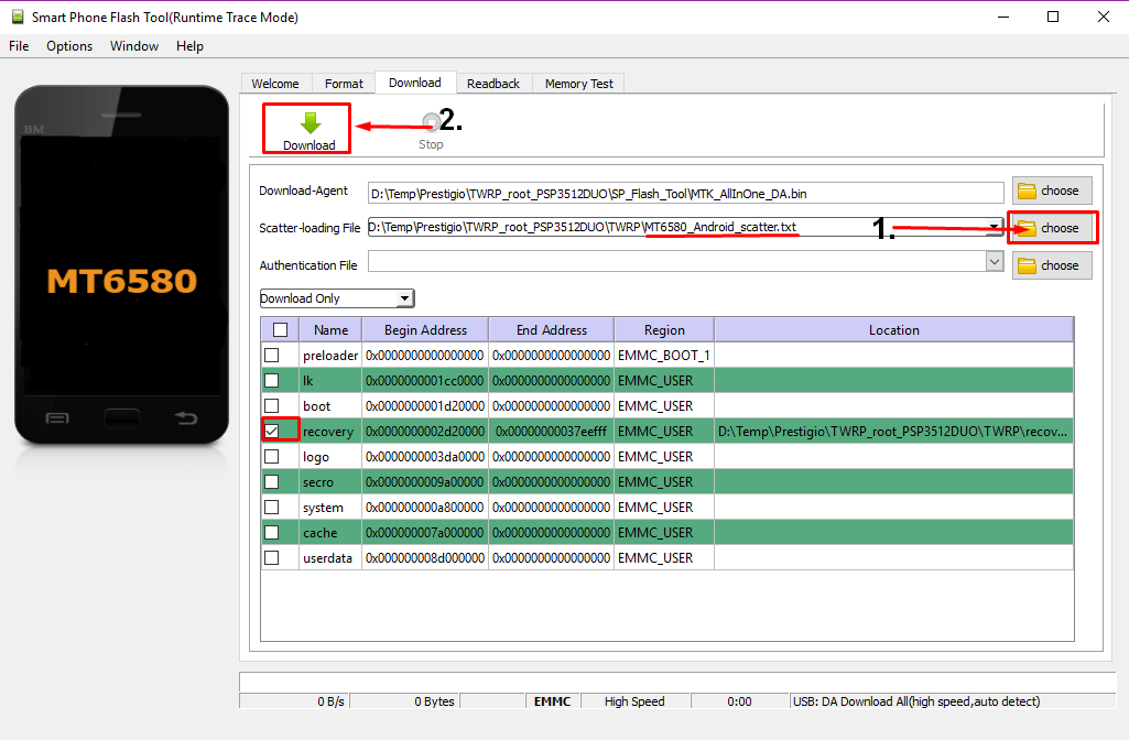

1. Скачать на компьютер архив TWRP_root_PSP3512DUO.7z. Распаковать. Архив Magisk-v16.3.zip и MagiskManager-v5.6.4.apk поместить на телефон\флешку. 2. Установить драйвера: https://mdforum.su/showthread.php?t=25884 3. Выключить телефон. Достать акб и вставить обратно. 4. Запустить SP Flash Tool (flash_tool.exe) 5. Нажать кнопку scatter-loading и выбрать файл MT6580_Android_scatter.txt из папки TWRP. 6. Нажать кнопку Download и сразу подключить выключенный телефон к ПК, если драйвера установлены нормально - прошивка TWRP начнётся сразу. Дождаться завершения (окошка с птичкой).
