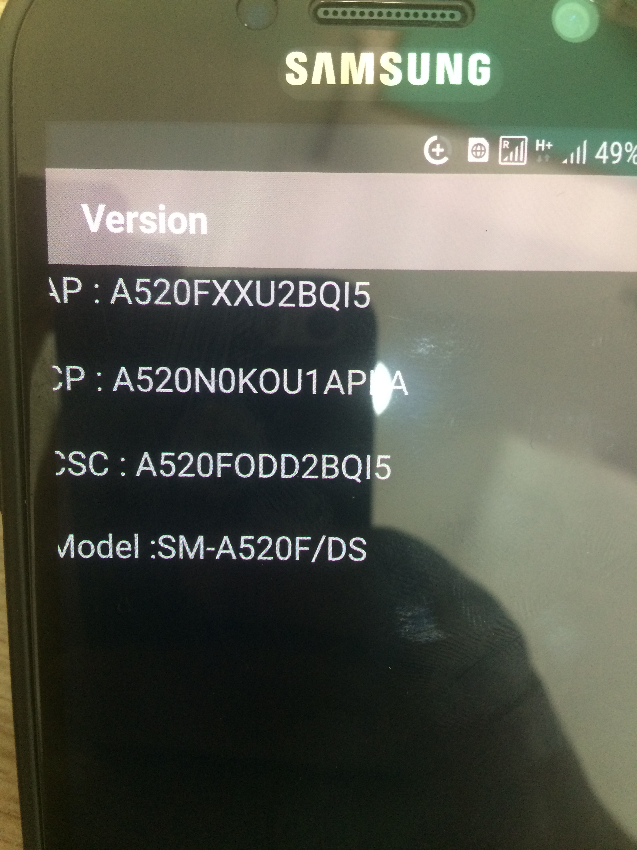

Здравствуйте всем такая проблема после прошивки А520K антенны нет помогите найти решение раньше прошивка такая стоялавыложу фотку или у кого есть такая прошивка скиньте пожалуйста
так на фото же SM-A520F, а не A520K

фото сделал перед прошивкой заранее

так причём тут заголовок A520K у темы тогда?
скачай прошивку, которая стояла "до" с помощью samfirm в режиме manual, вписав свои версии AP, CSC и т.д., там же есть такая опция
ну или скачай прошивку с updato.com вбив в поиске сборку (значение из AP)

Ты обротил внимания на то что телефон в режиме download mode показывает A520K а внутри когда *#1234# вбиваешь тот фото
AP A520F
CP A520N
CSC A520F
это кастомная прошивка по моему, как можно найти на этот прошивку кастомную
AP A520F
CP A520N
CSC A520F
sm-A520K - это кореец
возможно, что для русификации зашили AP\PDA часть (саму систему) от SM-A520F, но это вряд ли
1. прошей сток, взять можно здесь
2. прошей TWRP (на xda пользователи пишут что подходит от SM-A520F)
3. установи из него кастом, например этот или другой, их там много
