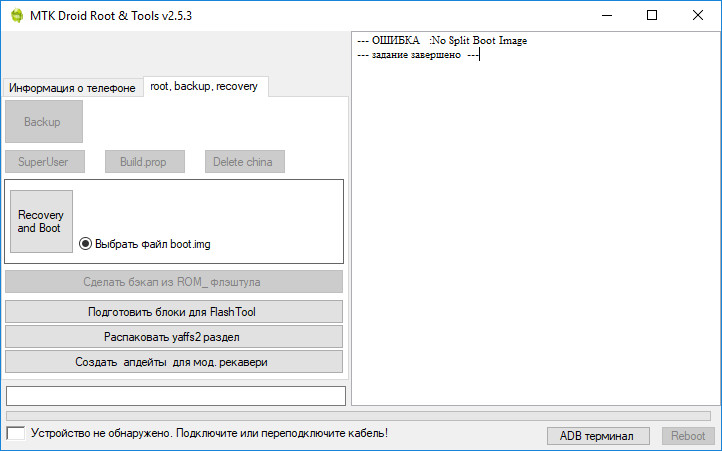

Портировал этим - TWRPscript.zip Взят с сайта 4PDA Создание/портирование CWM/TWRP мануал № 3.
Создать recovery с помощью MtkDroidTools_v253 не получилось

раз бэкап есть, попробуй прошить рекавери в раздел ядра (boot) и включить телефон, телефон должен будет загрузиться в twrp, если он загрузится и будет работать тач - проблема в ядре (включена проверка драйвера, ищи по теме на 4пда, там много по этому поводу информации)
если тебе нужен просто root - можно попробовать установить тот же магиск по adb (из twrp с нерабочим тачем)
а так перебирать и перебирать доноров...
в ветке на 4пда попробуй задать этот же вопрос, я вряд ли тебе помогу, так как собираю тем же способом, что и ты, а не из исходников
