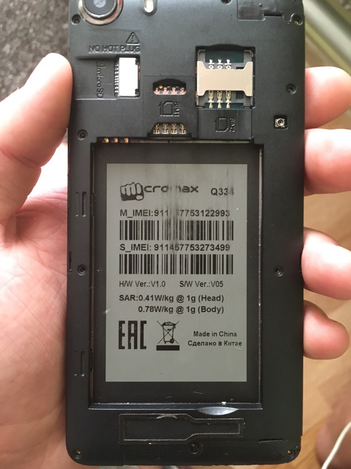

преоладер не катит ,странно,фото под батареей можно,если съёмная
