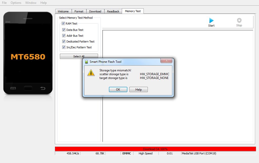

После прошивки планшет поработал часа четыре и погас. При тестировании памяти Flash Tool-ом выскакивает следующая табличка:
Что это означает? Что-то ничего не могу найти.

Сообщение от User66
Storage type mismatch!
Scatter storage type is hw_storage_emmc
Target storage type is hw storage none
аппаратная проблема, флэштул не видит флэшпамять
