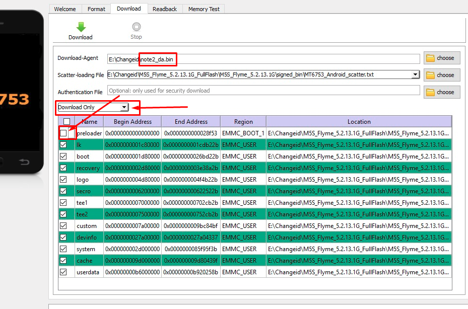

    Всем привет, нужно прошивка на MEIZU M5S под флештул тел вообще не включается постоянная перезагрузка

    какая версия? китайская или международная?
  • Старый 07.12.2018, 15:49
    международная
  • Старый 07.12.2018, 16:45
    Сообщение от Behruz_ab
    международная
    вот с 4пда: https://drive.google.com/file/d/0B4g...t6TEFNc2s/view
    флэштул: https://drive.google.com/file/d/1PDk...hQKBqWYT_/view
    в поле Download Agent выбрать note2_da.BIN, галочку с preloader снять, шить в режиме download only

    Спасибо Брат
