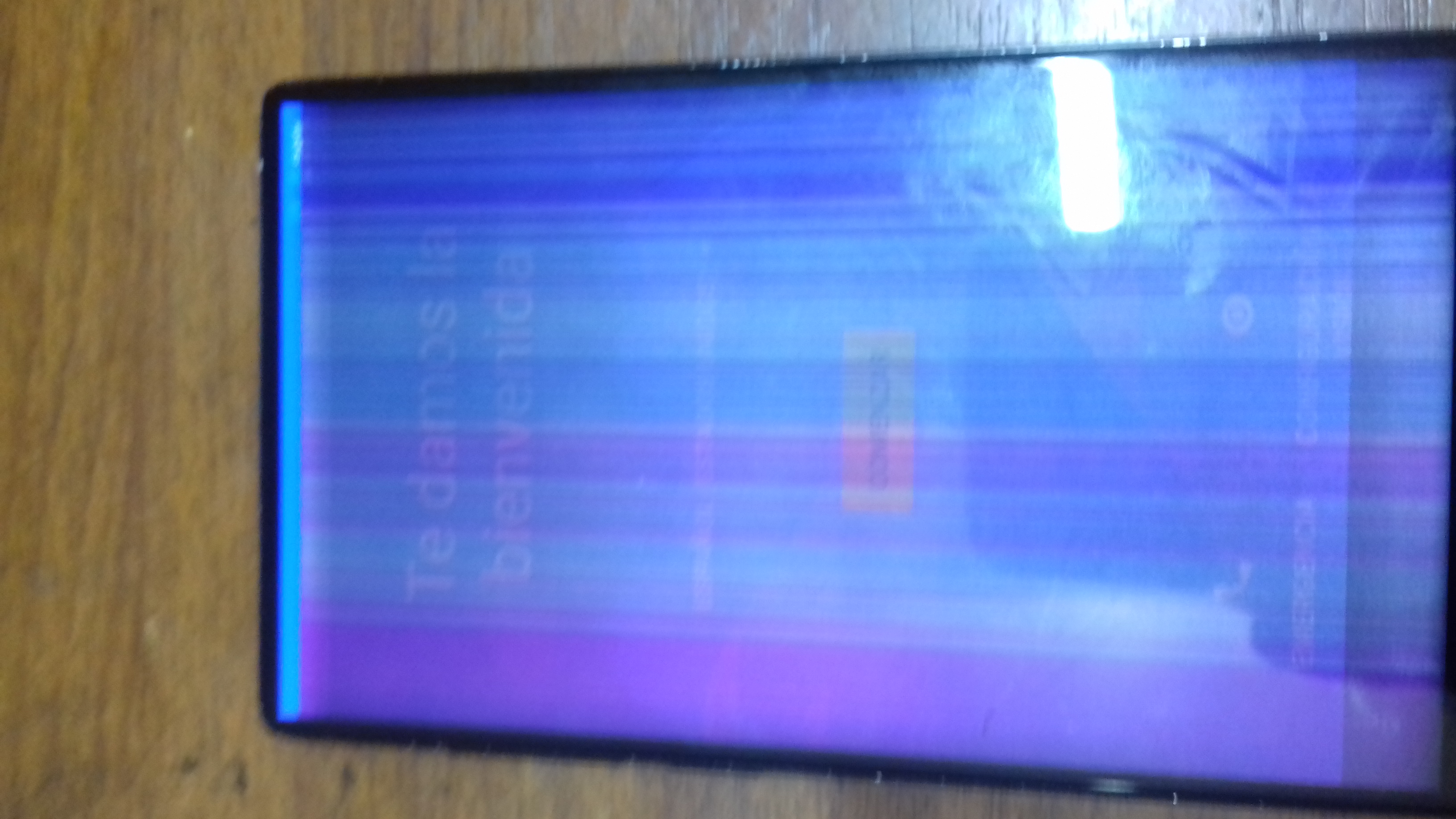

    принесли телефон не включается. прошивал многими прошивками и в результате при включение цветные полоски и если перевернут в горизонталное положение, то вроде норм картинка но как то сенсор не слушается или вообще нет картинки и только подсветка. хотя телефон издает звуки что включился. шил и с форматами и по разному. как быть? прошивки брал отсюда ревизия на плате c310 mb v1.1

    модуль не менялся. в рекавори захожу и вижу то что на скрине. а при включение тоже скрин приложил. модель 2/16

    может в модуле дисплея дело? там по сути в ревизиях, если исходить из информации которую я нашёл, разница только в камере, да и прошивка от новой ревизии ставится на старую и наоборот (багов в работе дисплея там точно нет)
  • Старый 26.02.2019, 11:49
    Сообщение от Fish
    так одной прошивкой зашиваю нет картинки, а другой кривая картинка получается. и при включение заставка в идеальной картинке показывается. и при выключенном телефоне при зарядке норм картинку показывает
