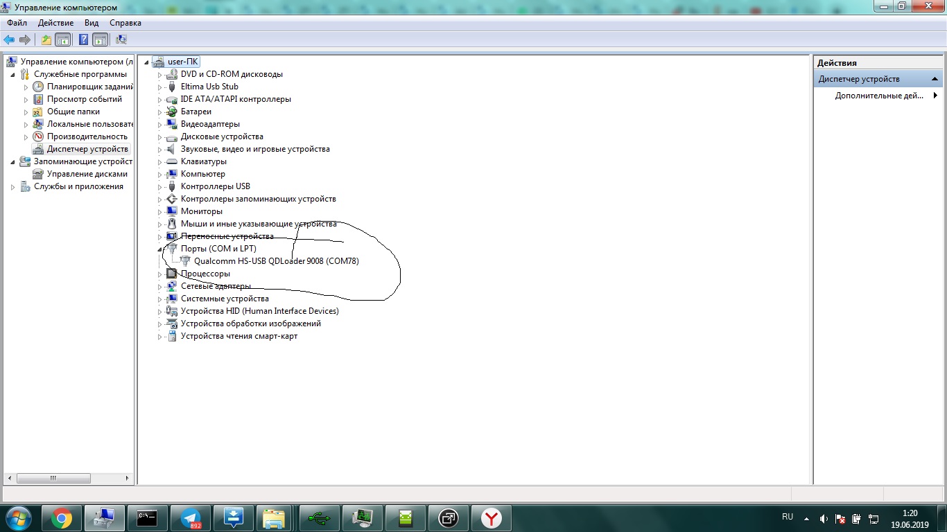

    вот какой проц. и пробую уже через мрт и не хера не дает. через мрт донгле вот такое выдает connect timeout,Please try into 9008 devices... то просит переподключить в этот режим заново и без результатно.
  • Старый 19.06.2019, 19:52
    получилось снести фрп защиту с помощью mrt dongle. кому нужно обращайтесь ко мне)))))
