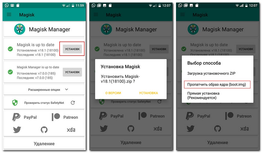

1. Устанавливаешь Magisk Manager. (прикрепил к посту) 2. Скачиваешь архив с ядром (я извлёк его из прошивки). Распаковываешь, файл boot.img копируешь на телефон. 3. Запускаешь Magisk Manager. Там нажимаешь на верхнюю кнопку "УСТАНОВКА". Попросит установку Magisk. Жмешь "установка". В следующем окошке выбираешь "Пропатчить образ ядра (boot.img)"

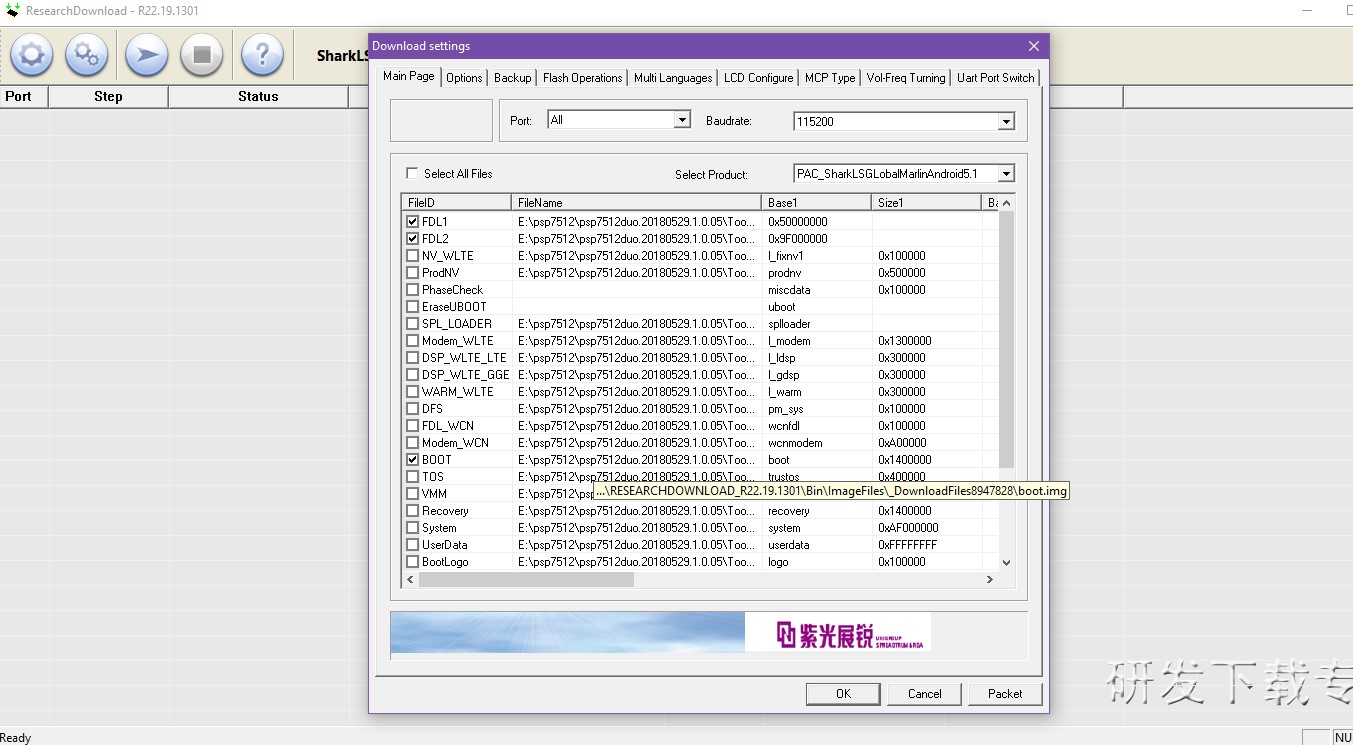

4. Откроется проводник. Выбираешь файл boot.img, который ты скопировал на телефон ранее. Ждёшь пока пропатчится ядро. 5. Готовое пропатченной ядро будет находится по пути /storage/emulated/0/Download/ с именем patched_boot.img. Копируешь его на компьютер. 6. Затем скачиваешь ResearchDownload (прикрепил к посту). Распаковываешь. Запускаешь. 7. Нажимаешь на шестерёнку и выбираешь pac-файл с прошивкой. 8. Затем как прошивка распаковалась - нажимаешь на две шестерёнки.
Снимаешь в окне все галочки, кроме первых двух и BOOT:

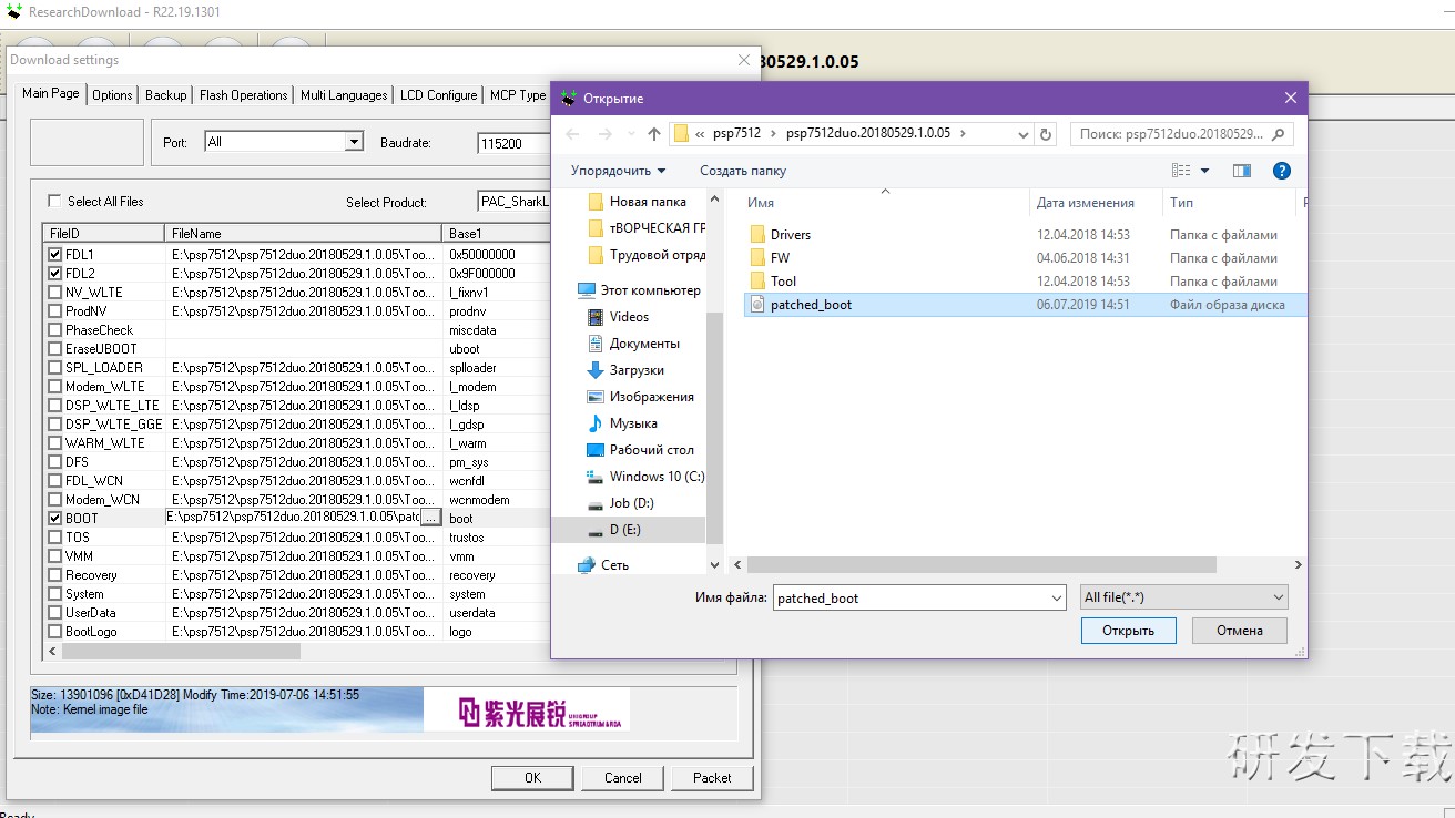

Далее на против boot щёлкаешь по пути к файлу, появится три точки, жмёшь на них и выбираешь пропатченное магиском ядро, которое ты скопировал на компьютер с телефона
нажимаешь OK для закрытия окна
