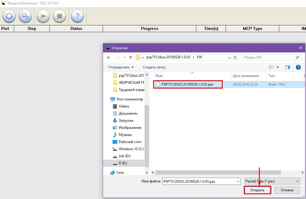

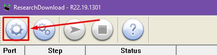

2. Запускаем. Жмём одну шестеренку и выбираем *.pac с прошивкой. Ещё важный момент: прошивка должна быть той же версии, что у вас и установлена в данный момент на смартфоне.

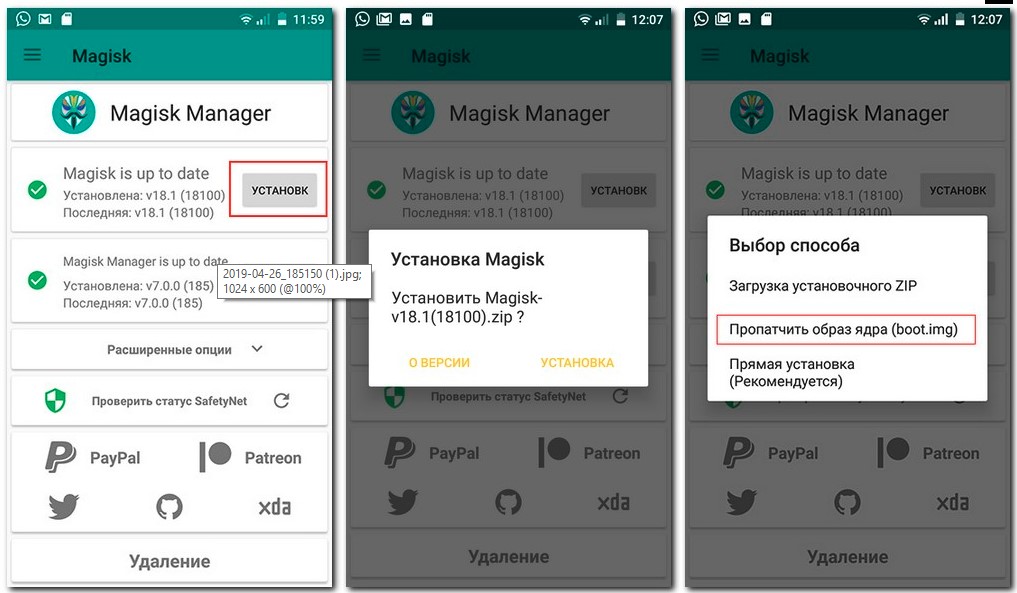

4. Скачиваем и устанавливаем Magisk Manager на телефон. (прикрепил к посту)
5. Запускаем его. Нажимаем на верхнюю кнопку "УСТАНОВКА". Попросит установку Magisk. Жмем "установка". В следующем окошке выбираем "Пропатчить образ ядра (boot.img)"
6. Выбираем в проводнике boot.img, который мы до этого скопировали на телефоне и ждём пока пропатчится ядро.

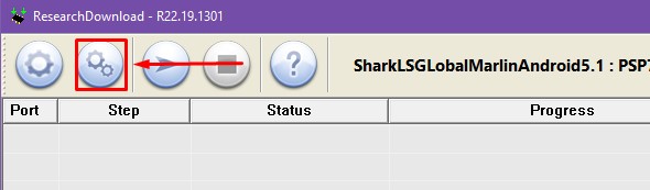

3. Затем нажимаем две шестерёнки:

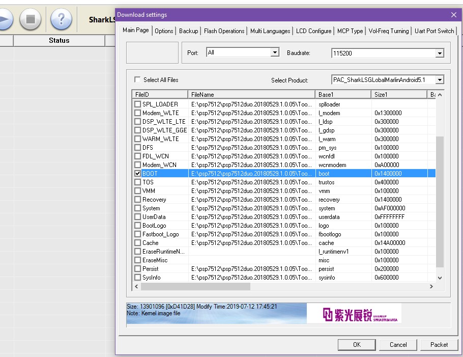

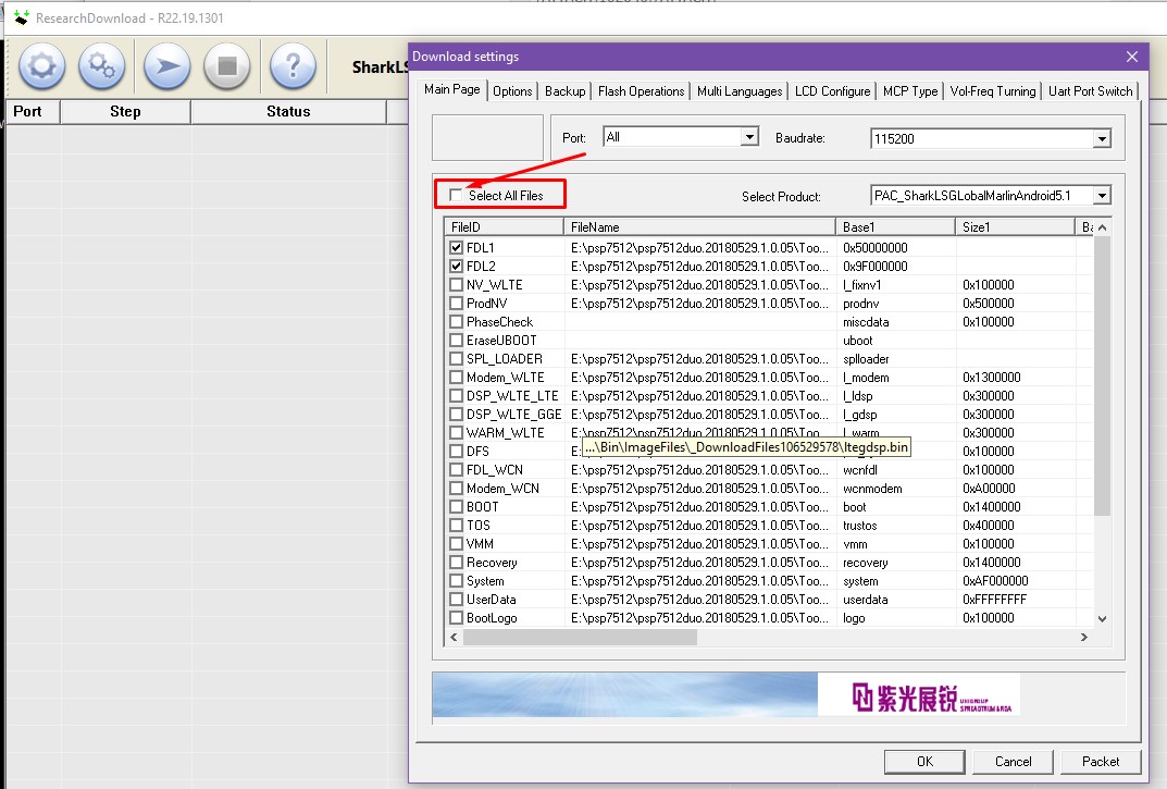

4. Снимаем все галочки, кроме первых двух сняв птичку с "Select all files"

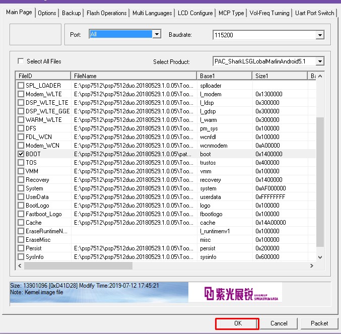

5. Ставим галочку на против BOOT, щёлкаем по пути два раза кнопкой мыши и выбираем наш "patched_boot.img", который мы скопировали с телефона\планшета.
6. Закрываем окно настроек нажав "OK".

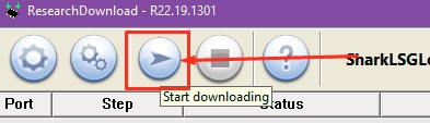

7. Далее прошиваем ядро в телефон \ планшет. Для этого, вначале выключаем устройство. Затем нажимаем в программе кнопку "Play"
после этого берём выключенное устройство, зажимаем кнопку уменьшения громкости и не отпуская её подключаем телефон к ПК с помощью USB-кабеля. Программа увидит устройство и прошьёт ядро.
