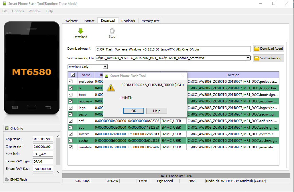

После Format + Download, SP Flash Tool выдал ошибку, так ещё и клавиши громкости и блокировки не подают вида работоспособности, при шитье в Flash Tool снова через Download выдают ошибку.
перекачай прошивку или попробуй удалить файл checksum.ini из папки с прошивкой
Решения ошибки 1041 (CHS_ERR).
Прошивал смартфон, все было хорошо ,но при конце прошивки получал ошибку .
Решения:
Переходим в вкладку "Help" там нажимаем "Open Logs Folder" и удаляем все логи. Дальше переходим в папку с прошивкой ищем и удаляем файл файл "Checksum.ini". Прошиваем опять Format+Dowloand.
Мне помогло.

Сообщение от Fish
Уже проделывал данный способ, результатов положительны не дал
