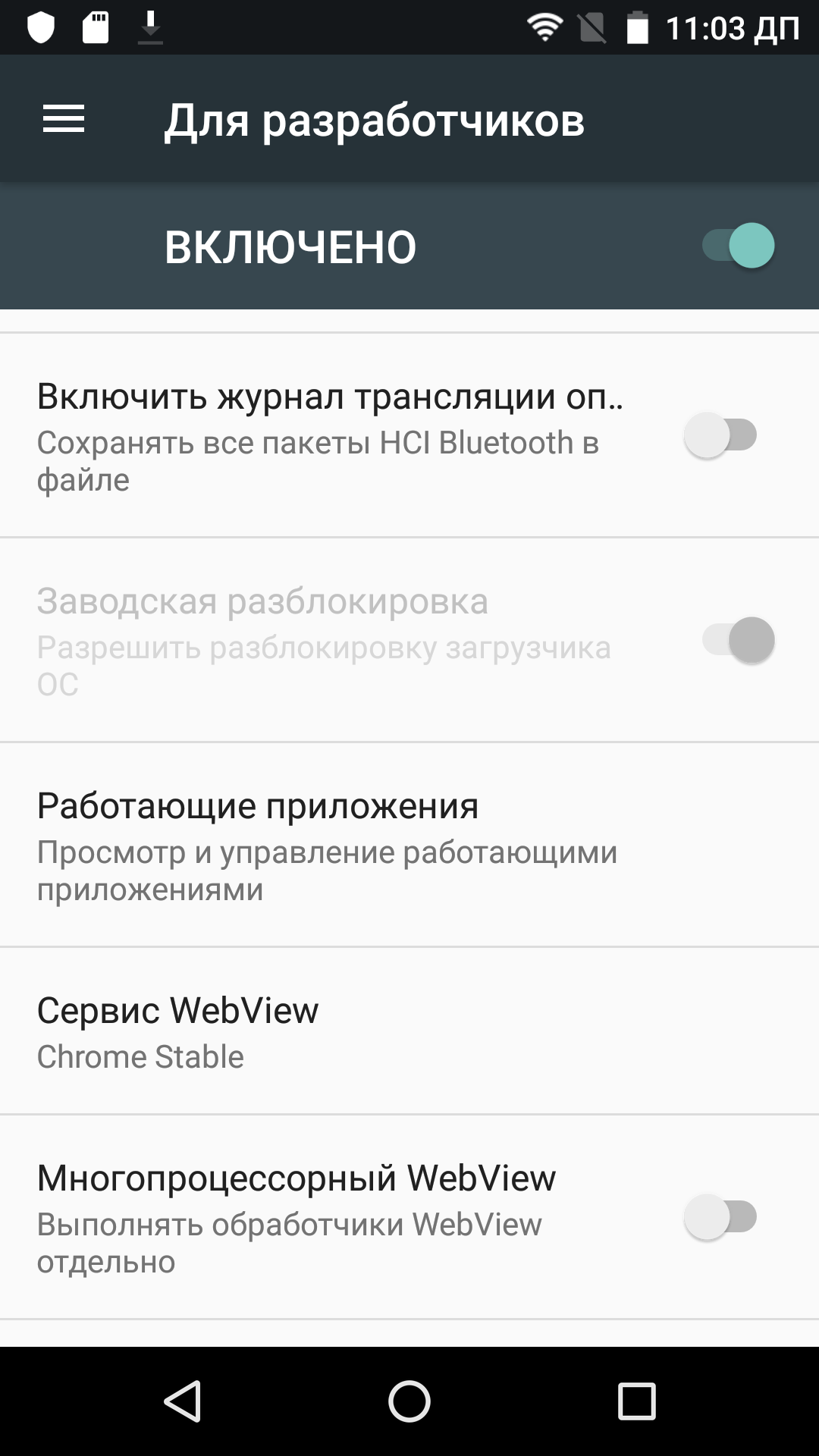

всем привет ! купил телефон leagoo t5 проблема не могу получит рут прошит recovory у меня в режим разработчиках отключен режим загрузки ос и он не включается и не выключается кто знает как решит проблему или может как то прошить можно ?

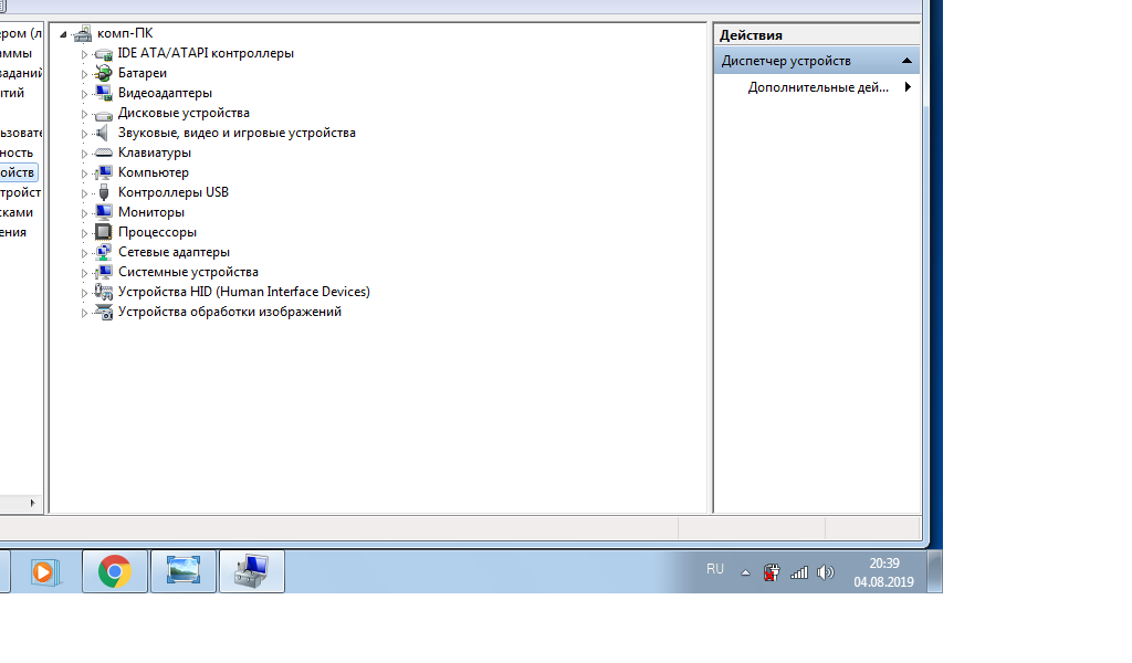

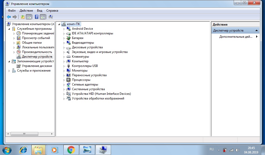

не могли бы подсказать какой драйвер ставит нужно ? я нашёл какой та драйвер когда подключаю телефон он есть в доспечер устройств а когда я телефон перегружаю и попадаю в fatboot как вы и написали минусом подтверждаю клавишей потом подключаю шнур звук есть драйвера а самого его нет а команду куда эти водит fastboot.exe у меня такой нет папки не подскажите где брать такие файлы и драйвер нужный ? сейчас у драйвер по казывает при включенном телефоне так может не тот драйвер поставил можите нужный написать где драйвер мне нада и рековоре прошит оно там стоковое где это я могу взят файлы ?

мне кажется с драйверами все в порядке телефон когда включаю он находит драйвера в доспер устройства он находит а то есть когда я перегружается телефон в режим fasboot походе драйвера просто не ищет он там стоит а команду куда водить у меня нет того папке с командной строкой а только на самом пк есть .

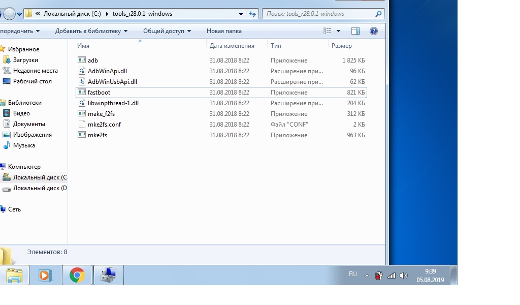

по ссылке я установил драйвер ! как там и сказана драйвер там установлен , но вот у меня то что вы дали архив ниже я его скачал распаковывал на диск с запустил эту паку adb и потом кликаю fastboot а у меня запускается окно и сварачивается и так все пробовал запустит кансоли тоже при запуске чёрное окно потом сварачивается но я телефон загрузил в режим fasboot с чем связана может быть ?

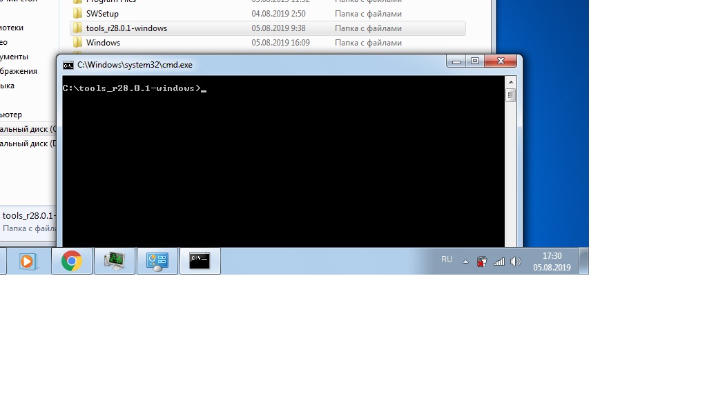

тебе нужно открыть окно команд в папке, а не запускать exe-файл
зажимаешь shift на клавиатуре и не отпуская его кликаешь правой кнопкой мыши по папке tools, в меню выбираешь "открыть окно команд" и далее уже вводишь команды
ядро\рекавери должно лежать в папке рядом с файлами
для проверки виден ли телефон в командной строке введи fastboot devices

кажись получилось открыть как вы и написали держим shift на папку наводим мышкой выбираем открыть камандную строку tools_r28.0.1-windows и запускается камандная строка вот теперь сюда команды надо водит а по поводу recovore куда его нужно ложит его тоже где скачать можно ?

сюда, да, введи команду fastboot devices и нажми enter и ты увидишь виден ли твой девай с фастбуте или нет

значит не стоит, либо телефон твой не в fastboot, либо проблема в кабеле\порте, он у тебя в диспетчере устройств должен быть виден как Android Bootloader Intarface (может по другому чуть определяться, зависит от драйвера)

ну по ссылке я драйвер поставил по инструкций при включенном телефоне он есть а когда выключаешь и телефон переводишь fasboot 2 пункт кабель рабочий не знаю что может быть система виндовс 7 но он у меня не видит телефон поче муто я так понял камандной строкой ?

тебе нужно, чтобы он определился в диспетчере устройств и только тогда он будет виден по команде fastboot devices
попробуй порт USB подключения сменить
звук подключения хоть есть? когда ты подключаешь его в режиме fastboot

да когда перевожу телефон в режим fasboot mebe и подключаются телефон происходит звук а драйвера не показывает в доспечер устройства а когда включаю телефон всё драйвер определиться но когда выключен ый нет его там не понятно ведь я все поставил по инструкции но почему-то не может связать камадную строку .
