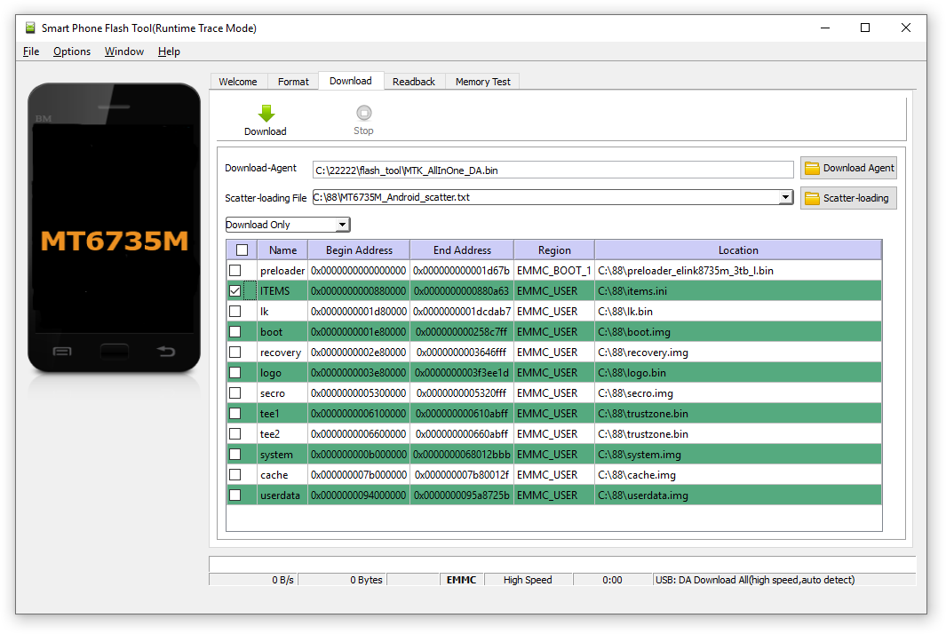

В файлах прошивки найдите файл items.ini , далее откройте его текстовым редактором (например блокнот), далее найдите строку touchpanel.x.reverse и touchpanel.y.reverse , здесь необходимо изменить значения 0 (ноль) на 1 (единицу) и с 1 (единицы) на 0 (ноль). Теперь сохраняете файл и добавляем scatter файл в flashtool.
Чтобы только изменить значения в работе тачскрина и сохранить данные - оставляете галочку на "ITEMS" если полностью прошить то шьёте обычным способом.
