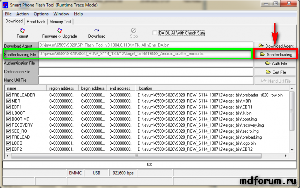

2. Запускаем SP Flash Tool и в поле Scatter-loading File выбираем файл MT65xx_Android_scatter_emmc.txt с папки с прошивкой.

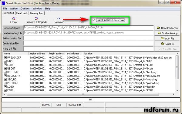

3. Ставим галочку напротив DA DL All With Check Sum Сделать это нужно обязательно!

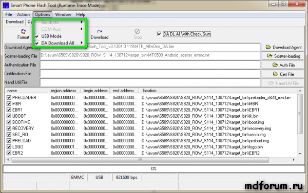

3. Проверяем включенные режимы в меню Options

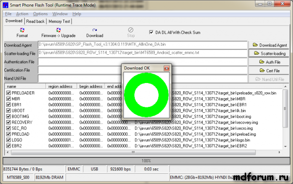

7. Дожидаемся появления зеленого кружочка.
8. Отключаем смартфон, пользуемся
