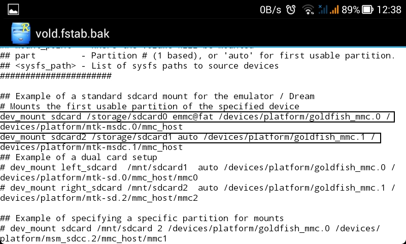

3. В меню root explorer в папке /system/etc нажмите сверху “права RW”
4. В этой же папке откройте файл vold.fstab при помощи текстового редактора (нажмите на файл и удерживайте палец на нём пока не появится меню, в котором можно выбрать текстовый редактор)
5. В коде который вы увидите в файле надо найти две строчки без значка # вначале. Смотрите скриншот ниже.
6. Отредактируйте эти две строки, так как показано на скриншоте ниже
То есть, вам надо будет поменять 0 и 1 местами (внимтельно смотрите на скриншот).
