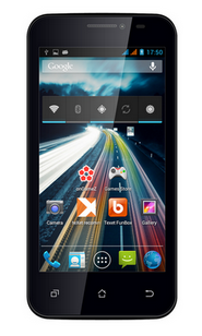

Инструкция по прошивке TeXet TM-4672 X-navi + последняя прошивка![]()
