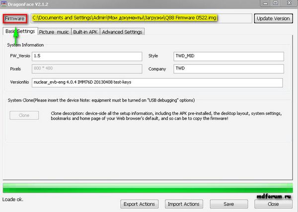

Шаг 1: Загрузка прошивок в DragonFace
Запустите программу DragonFace с правами администратора. Нажмите кнопку Firmware в верхней части интерфейса, выберите целевой образ в формате IMG. Программа автоматически начнет анализ структуры.
После загрузки перейдите во вкладку Advanced Settings. Здесь находятся все настройки, конфигурационные данные системы, включая init.rc, другие скрипты.

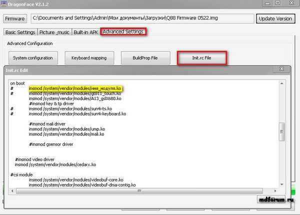

Нажмите кнопку Init.rc File для инициализации работы с этим элементом. Он содержит инструкции загрузки компонентов ядра при старте системы.

Помимо замены драйверов, может потребоваться редактирование init.rc или других конфигурационных данных. В init.rc указывается, какие компоненты должны загружаться при старте системы.
Откройте init.rc текстовым редактором (используйте Notepad++ для правильной обработки Unix-переводов строк). Найдите строки, начинающиеся с insmod, которые отвечают за загрузку драйверов ядра.
Убедитесь, что пути к замененным компонентам корректны, соответствуют реальному расположению. При необходимости добавьте или измените строки загрузки.
