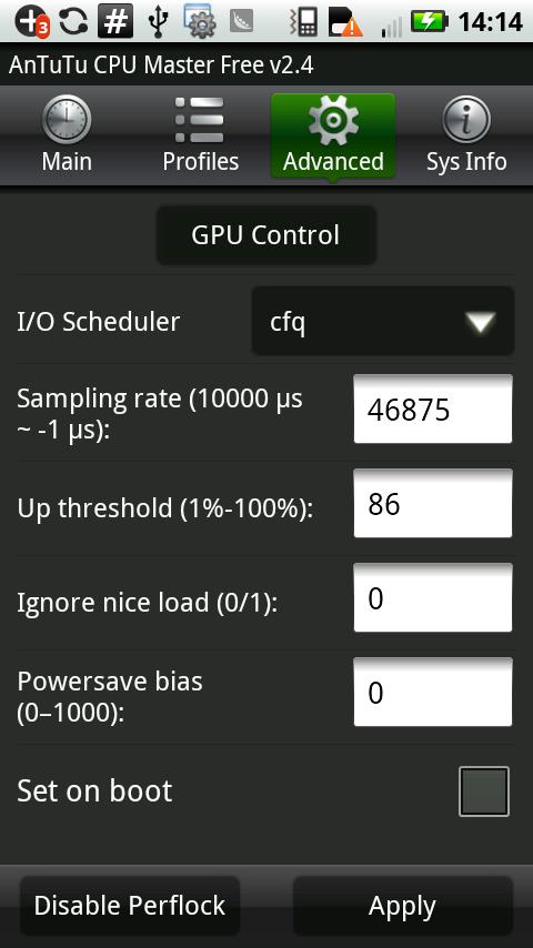

Oбъяснение значениям в разделе "Advanced":
- Sampling Rate - время, которое аппарат будет думать, стоит ли переключать частоту, а точнее даже, сколько времени по достяжении порога будет работать проц на низкой частоте;
- Up Threshold - порог, на котором сработает отсечка времени до переключения;
- Ignore Nice Load - приоритет, там выбор то 0 и 1. 0 это стандарт, 1 пониженый...;
- Poverslave Bias - это значение регулирует, на сколько быстро будет сваливаться частота обратно на минимум.

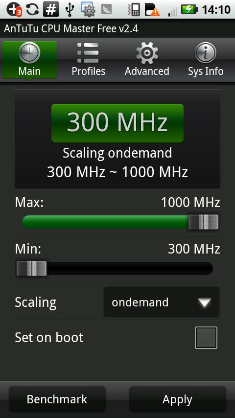

Описание режимов:
* Interactive - интерактивный режим, гоняет частоту ЦП в реальном времени, почти всегда на полную производительность.
* Smartass - режим, основанный на Interactive. Отличается более быстрым снижением частоты в простое, а также понижает частоту до минимума при выключенном экране.
* Conservative - работает на самой возможно низкой частоте ЦП и повышает пошагово, при необходимости.
* Userspace - позволяет изменять частоту ЦП, либо в ручном режиме, либо динамически, по усмотрению программного обеспечения.
* Powersave - понижает частоту ЦП до минимально возможного уровня.
* Ondemand - работает на самой возможно низкой частоте ЦП и повышает на максимальную по достижении значения загрузки ЦП - 100%.
* Performance - устанавливает максимальное значение частоты ЦП, запрещая изменять значение частоты в сторону понижения.
