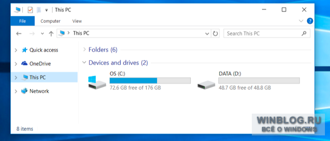

Для начала удалим один из разделов. Если у вас новенький компьютер, где на одном разделе хранятся системные файлы, а на втором пусто, удалять будем пустой раздел. Обычно он называется «DATA» или как-нибудь в этом роде.
Если на втором разделе есть файлы, которые необходимо сохранить, нужно сначала перенести их на системный раздел. Если места не хватает, можно временно переместить файлы на внешний жесткий диск или флешку. Главное перенести их из раздела, который планируется удалять, иначе файлы будут удалены вместе с ним.

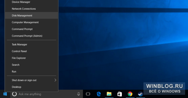

Когда будете готовы, запустите утилиту «Управление дисками» (Disk Management). В Windows 10 или 8.1 для этого нажмите правой кнопкой мыши на значке «Пуск» и выберите соответствующую опцию. В Windows 7 нажмите клавиши [Win]+[R], введите «diskmgmt.msc» (без кавычек) в диалоговом окне «Выполнить» (Run) и нажмите [Enter].

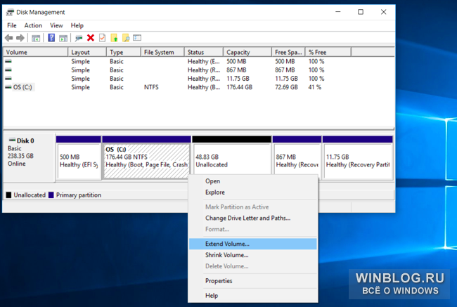

Найдите разделы, которые хотите объединить. В нашем примере это системный раздел (C:) и раздел «DATA» (D:).
Оба раздела должны быть на одном физическом диске, иначе ничего не получится. Кроме того, разделы должны располагаться на диске рядом. В противном случае придется дополнительно потрудиться.
Удалите второй раздел. Для этого нажмите на нем правой кнопкой мыши и выберите пункт «Удалить том» (Delete Volume). Помните: при этом будут уничтожены все файлы на данном разделе!
Теперь нажмите правой кнопкой мыши на оставшемся разделе и выберите опцию «Расширить том» (Enlarge Volume).
Следуйте указаниям мастера, не меняя стандартных настроек. Так вы сможете увеличить раздел на максимально допустимую величину. Он займет все то место, что освободилось после удаления соседнего раздела.
Вот, собственно, и все. Изменения будут применены моментально, без перезагрузки. Второго раздела больше не будет, а первый расширится на величину удаленного раздела.
