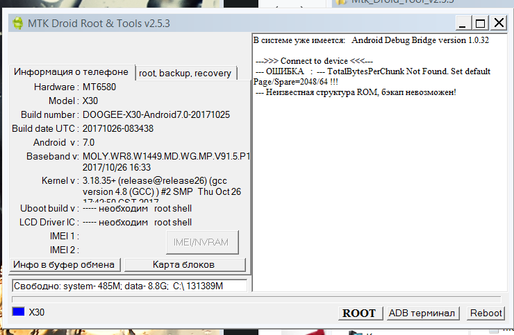

Что за ошибка?
Спойлер
И как исправить .
Может из за установленного ТВРП
05.01.2018, 12:51
Fish
Регистрация:
17.08.2013
Сообщений:
33,581
Репутация:
13244
Сообщение от eduardm
И как исправить .
нет
MTK Droid Tools с новыми чипсетами не работает! сливай бэкап вот по этому гайду
