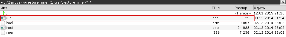

    с расширением бат не нашел.как должен называтся?
  • Старый 12.01.2015, 21:20
    Сообщение от Андрей Штубов
    а это что? открывается любым текстовым редактором

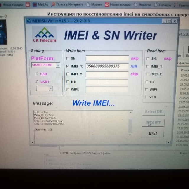

    я делал все как на первом посте,в программе на Write Imei тупо стоит и ничего не происходит ,а так драйвера все на месте и подключается Meta Mode..

    Вот так вот зависает.

  • Старый 17.01.2015, 23:56
    ну хз почему не получается, в логе нет ошибки, а я не ванга
    попробуй другим способом, я же выше написал
