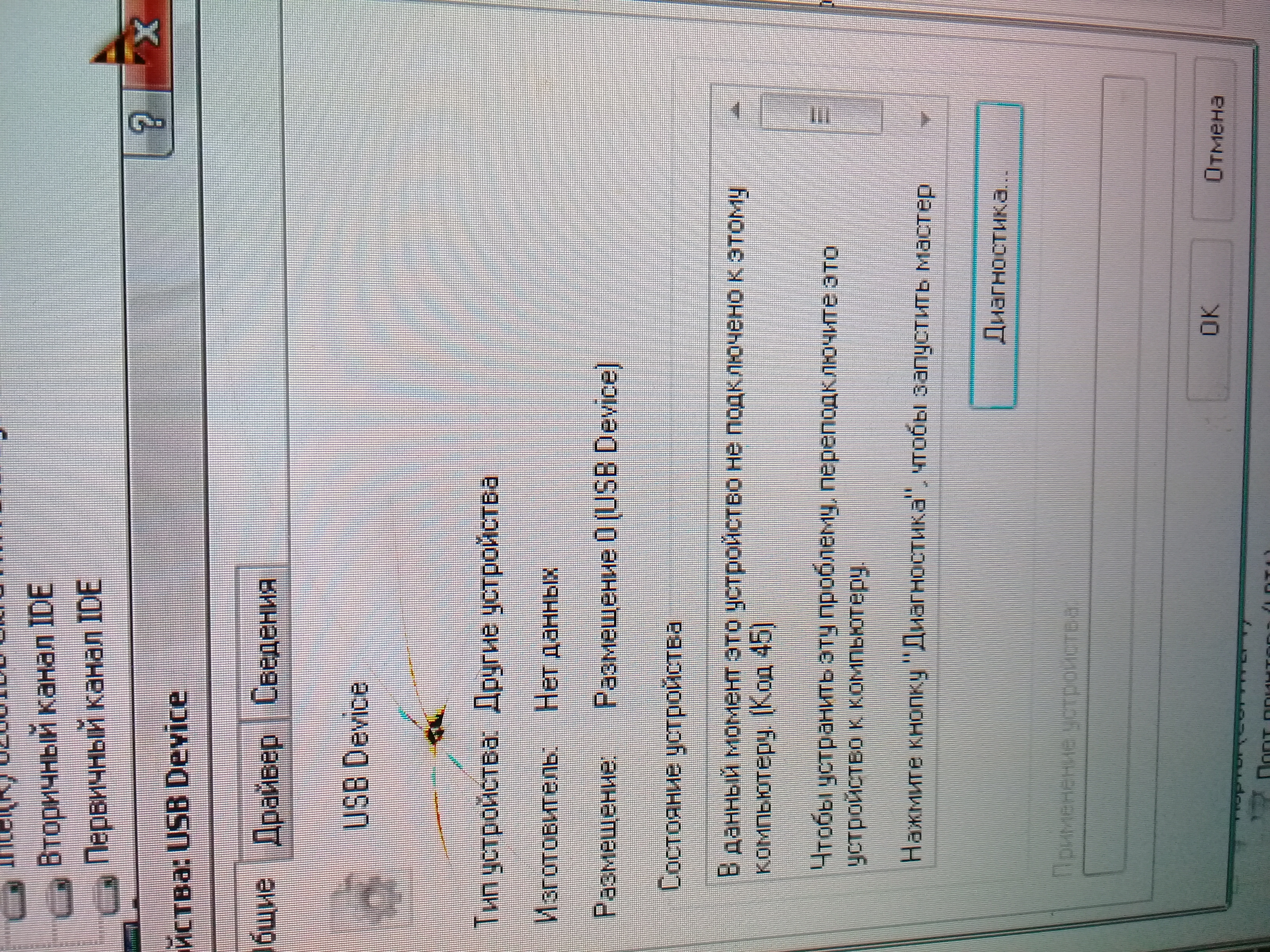

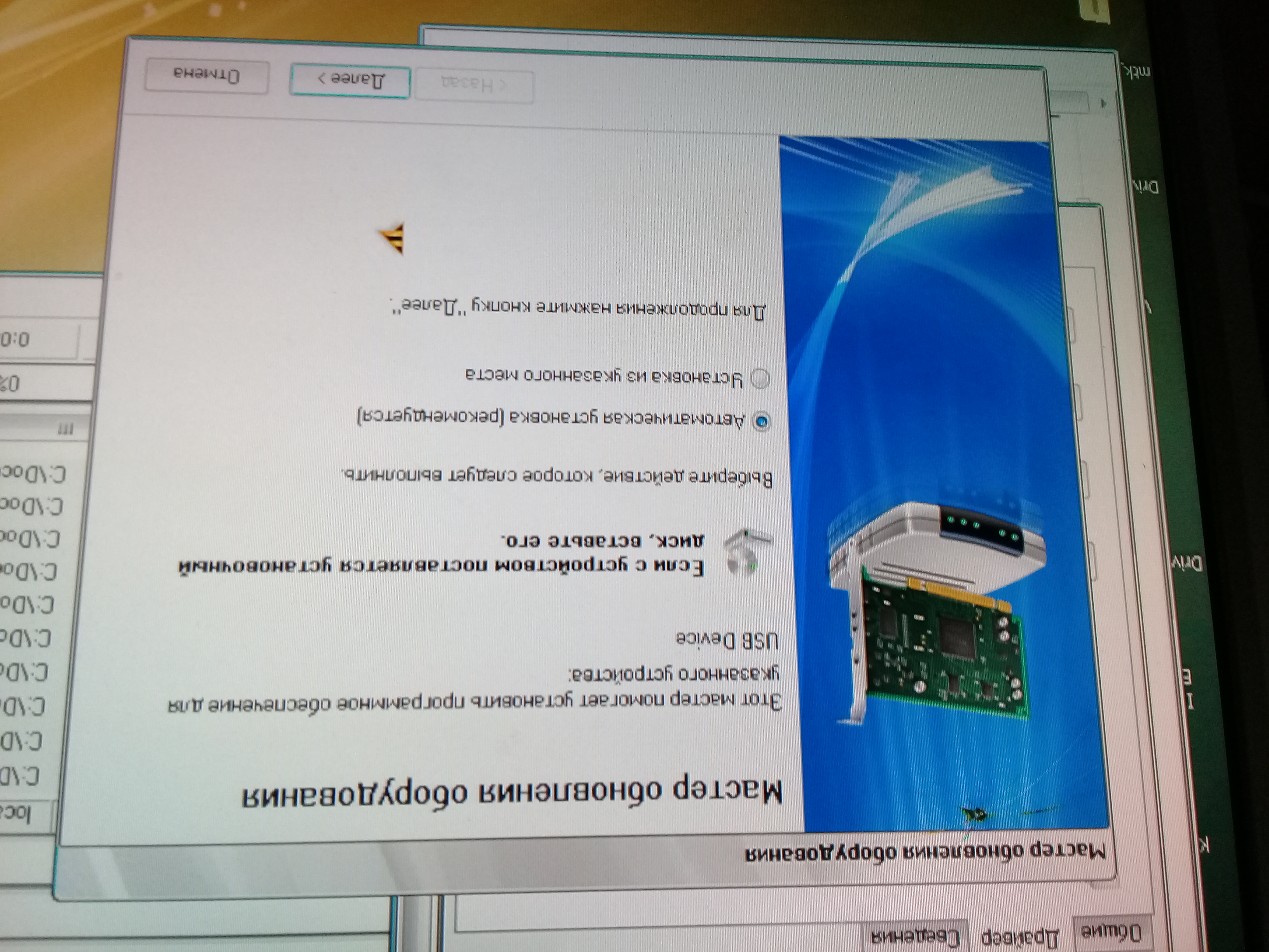

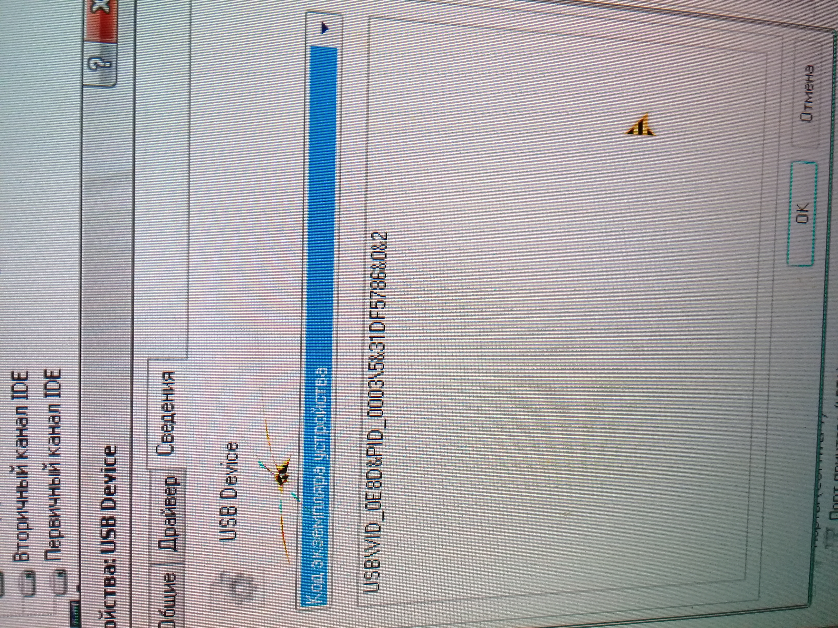

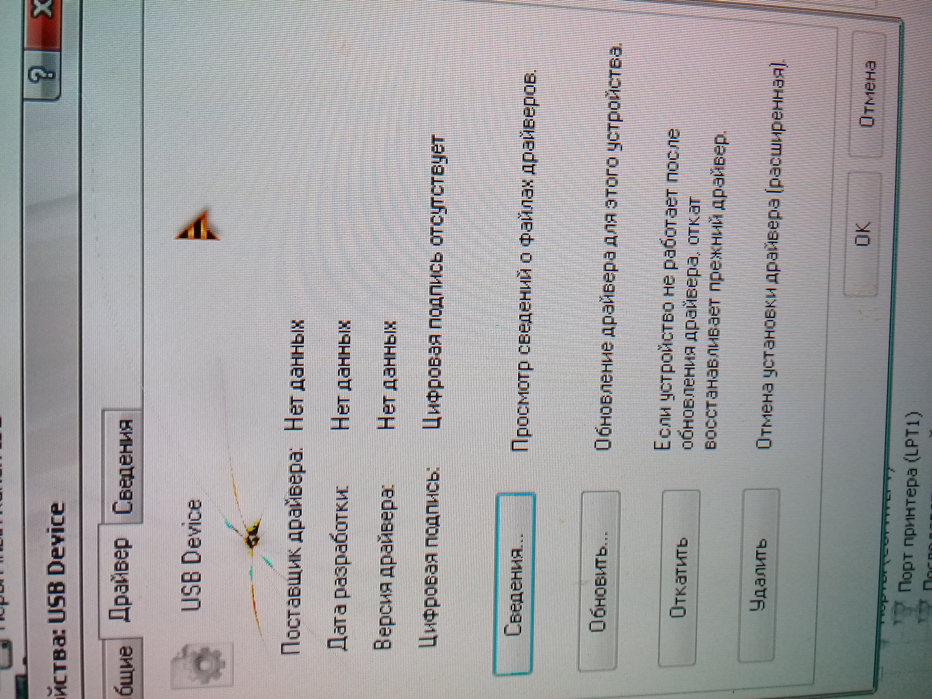

5. Теперь берём выключенный смартфон (и без батареи если съёмная) и подключаем его в таком состоянии к компьютеру через USB. Сражу же смотрим на диспетчер устройств и видим новое неопознанное устройство (см. скриншот под спойлером). Быстро кликаем по нему правой кнопкой мышки и выбираем пункт обновить драйвер, после чего указываем вручную путь к папке с драйверами куда вы распаковали их. Дождитесь пока установятся драйвера (если их установка необходима) после чего отсоедините устройство от ПК.6. После установки драйверов можно приступать к установлению прошивки через Flash Tool (телефон пока не подключаем к ПК, а оставляем лежать выключенным и без батареи). Запустите файл Flash_Tool.exe, который находится в папке которую вы распаковали либо вместе с прошивкой (папка UpgradeTool) либо отдельно когда скачивали утилиту.Изображение
