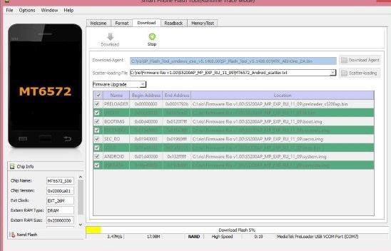

Вот параметры прошивки извиняюсь за плохое качество.

Сообщение от coldzero
у тебя всё нормально прошивается, "заряжен" флэштул тоже правильно, проверь батарейку мультиметром, может в ней проблема
