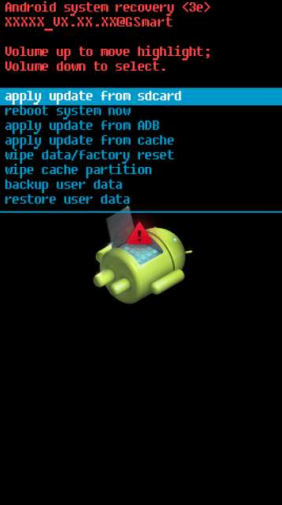

4. Дальше появится меню recovery через которое устанавливается прошивка. Для того чтобы передвигаться по данному меню используйте кнопку "звук +", а для того чтобы подтвердить выбор пункта используйте "звук -".

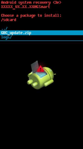

5. Выбираем пункт apply update from sdcard, выбираем точно так же в следующем меню нашу прошивку GBC_update.zip, подтверждаем установку при помощи кнопки "звук -".

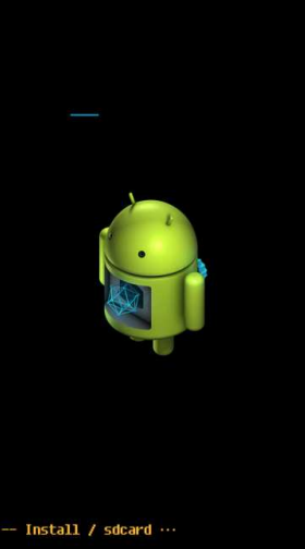

6. Дальше начинается процесс прошивки, ждём её завершения. После завершения прошивки выбираем пункт reboot system now, телефон перезагружается, прошивка установлена.
