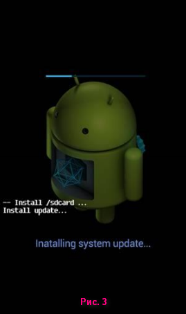

5. Выберите пункт apply update from sdcard, а затем выберите прошивку в виде архива GBC_update.zip, после чего начнётся процесс прошивки (рис. 1, 2, 3).
6. Дождитесь окончания установки прошивки, это может занять несколько минут. Если после установки прошивки смартфон не перезагрузится сам, то выберите пункт reboot system now в меню Recovery, после чего устройство будет перезагружено, а прошивка установлена.
