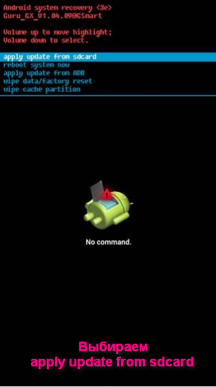

5. Если всё было сделано верно, дальше появится меню recovery (см. картинки ниже). Для того чтобы передвигаться по пунктам меню используйте кнопку "звук +", а для того чтобы подтвердить выбор того или иного пункта меню используйте кнопку "звук -".
6. Выберите пункт apply update from sdcard как сказано выше (выбираем при помощи "звук +" подтверждаем выбор при помощи "звук -", хотя пункт "apply update from sdcard" выбран сразу, то можно сразу нажать "звук -").

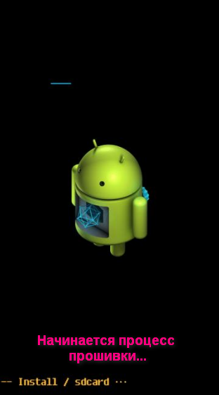

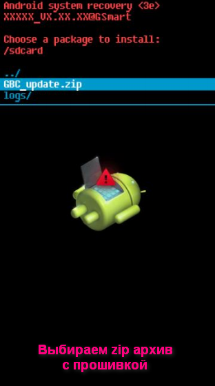

7. Дальше, точно так же как описано выше, выберите в меню архив GBC_update.zip и подтвердите выбор при помощи "звук -", после чего начнётся прошивка.
8. Дождитесь завершения процесса прошивки, не прерывайте данный процесс. Если после окончания прошивки смартфон сам не перезагрузится, то выберите пункт reboot system now в меню recovery.
