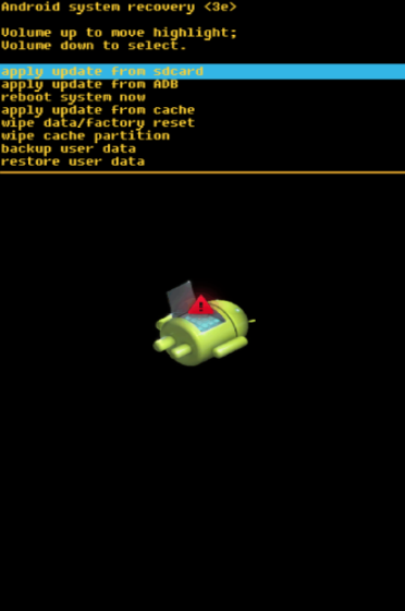

4. Выключаем устройство, а затем включаем его, но при этом удерживаем кнопку "звук +", держим кнопки пока не появится логотип Android, после этого отпускаем кнопку "звук +".
5. Дальше появится меню Recovery, через которое будем устанавливать прошивку. Для навигации по меню пользуемся кнопкой "звук +" чтобы выделить тот или иной пункт, а для его выбора кнопкой "звук -".

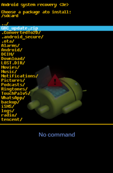

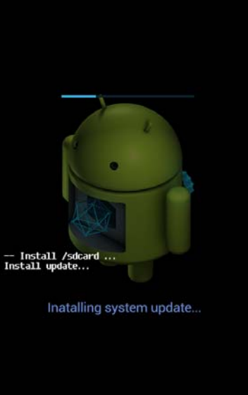

6. Выбираем apply update from sdcard -> GBC_update.zip, после чего начнётся прошивка. Дождитесь завершения прошивки и выберите reboot system now если смартфон не перезагрузится сам после установки прошивки.
7. В принципе, прошивка завершена, но производитель рекомендует сделать полный сброс настроек после того как смартфон загрузится, то есть выбрать Settings (настройки) -> Backup and Reset -> Factory data reset -> Reset Phone.
