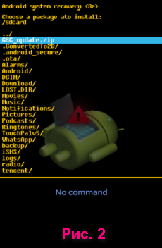

4. Выключите устройство. На выключенном смартфона зажмите кнопку увеличения звука и кнопку питания и удерживайте их пока не появится меню иконка Android, после чего отпустите "звук +".
5. Далее появится меню recovery из которого можно устанавливать заводские zip прошивки. Для передвижения по пунктам меню используйте кнопку "звук +", а для выбора опции "звук -".
6. Выберите пункт apply update from sdcard, а затем выберите прошивку GBC_update.zip и подтвердите выбор при помощи "звук -", как говорилось в предыдущем пункте.
7. Далее начнётся процесс прошивки, дождитесь его завершения (может занять несколько минут), после чего выберите пункт reboot system now и смартфон загрузится в уже обновлённую прошивку (первая загрузка после прошивки, обычно, длится довольно долго, не паникуйте, это нормально).
