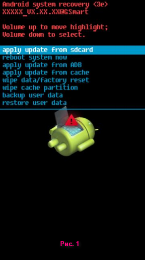

3. Выключите смартфон полностью, а затем включите его удерживая при этом кнопку "звук +". После того как на экране появится лого Android, отпустите кнопку "звук +".
4. Дальше смартфон загрузится в режим рекавери (рис. 1). Для навигации по рекавери используйте кнопку "звук +" (чтобы передвигаться по пунктам) и кнопку "звук -" чтобы подтвердить выбор того или иного пункта.

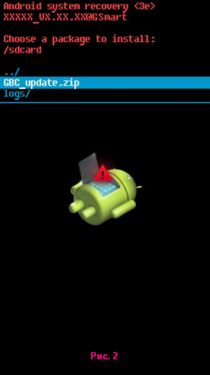

5. Выберите apply update from sdcard, а затем выберите архив GBC_update.zip, который был предварительно скопирован на карту памяти (рис. 2). Дальше начнётся прошивка, не прерывайте её ни в коем случае (рис. 3).
