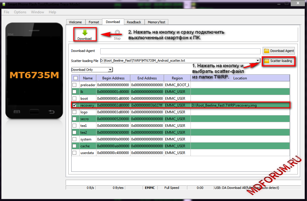

5. Запустить SP Flash Tool (flash_tool.exe).
6. В окне программы нажать на кнопку scatter-loading и выбрать файл MT6735M_Android_scatter.txt из папки TWRP.
7. Нажать на кнопку Download и сразу подключить выключенный смартфон к компьютеру, если с драйверами всё в порядке, то прошивка TWRP начнётся автоматически. Дождаться завершения, в конце выскочит окошко с зелёной птичкой, после чего программу можно закрыть и отключить смартфон от ПК.
