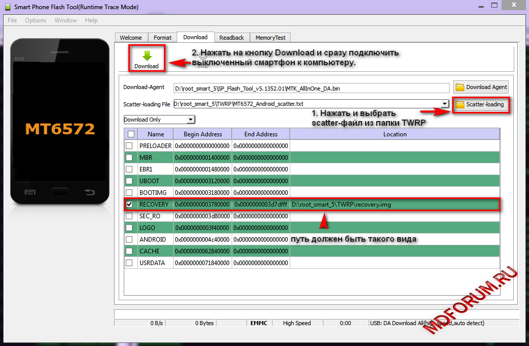

4. Запустить SP Flash Tool (flash_tool.exe), нажать на кнопку scatter-loading и выбрать файл MT6572_Android_scatter.txt, который находится в папке TWRP.
5. Нажать на кнопку Download и подключить выключенный смартфон к ПК, если драйвер установлен, то прошивка начнётся автоматически. Дождаться завершения, в конце выскочит небольшое окошко с зелёной птичкой, после чего смартфон можно отключить от ПК и закрыть SP Flash Tool.
