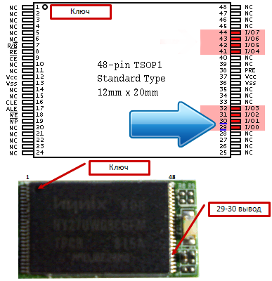

Закоротить и удерживать выводы микросхемы (29 и 30) как показано на рисунке используя подручный острый предмет.
Зажать кнопку "POWER" ~ на 10 сек.
По истечении 10 сек. отпустить кнопку, снять перемычку.
Соединить ПК и планшет USB-кабелем
В диспетчере устройств должно опредилиться "USB Device(VID_1f3a_PID_efe8)"
Прошить при помощи PhoenixSuit (если процесс прошивки не пошел с первого раза передернуть USB-кабель)

пасиб!
завтра попробую, отпишусь
17.01.2016, 16:14
Увалень
25.12.2015
3
0
Чипега, сеньк!
помогло отпаивание плюса, со второго раза перешился
