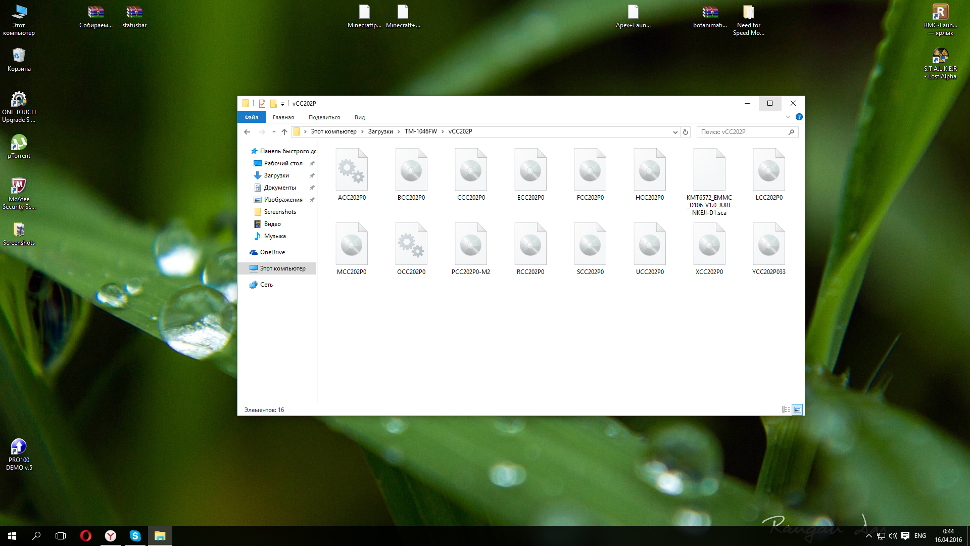

Сообщение от Геннадий Вильбик
Как она или при помощи какой проги устанавливается?
а заскринь содержимое папки с прошивкой, тогда точно скажу, тут два варианта, либо устанавливается она из стокового рекавери, либо с помощью SP Flash Tool
12.04.2016, 13:40
На оф сайте появилась прошивка http://www.texet.ru/tablet/tm1046.htm на texet tm-1046
там хрень какая то.Пишут,что есть разные ревизии
16.04.2016, 01:54
Геннадий Вильбик
13.03.2016
6
0
Сообщение от Fish
Стоковый рекавери на китайском...

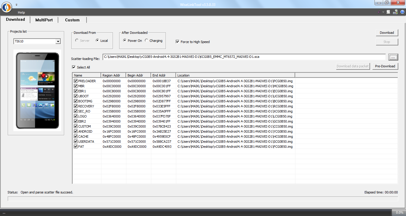

твоя прошивка устанавливается с помощью WiseLinkTool (архив с программой во вложении к посту)
суть установки прошивки такая же, как и прошивка с помощью SP Flash Tool, вот как пример, как должно всё выглядеть в программе:
т.е. устанавливаешь USB vcom драйвер, запускаешь программу, выбираешь сверху файл *.sca из папки с прошивкой, отмечаешь все пункты, жмёшь кнопку download в левом углу окна программы и подключаешь выключенный планшет, после чего должна будет начаться прошивка
если не начинается и с драйверами у тебя всё в порядке - пробуешь подключать с зажатой кнопкой увеличения или уменьшения громкости или же если есть зажатой кнопкой reset, в диспетчере устройств планшет должен определяться как preloader (в com-портах)

Геннадий Вильбик
13.03.2016
6
0
Офф прошивка на teXet X-pad NAVI 10 3G / TM-1046 норм стала. Планшет оживился. Спасибо Fish за помощь!
