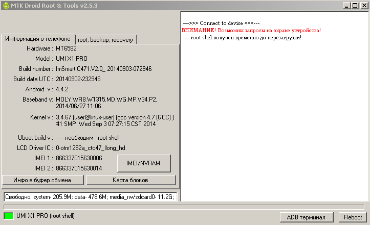

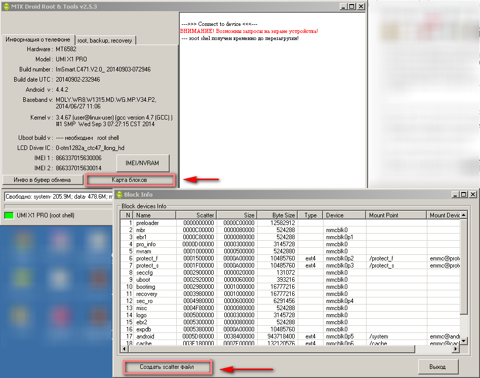

1. Запускаем MTK Droid Tools, подключаем телефон, ждем пока определиться в программе.
2. Создаем scatter-файл. Для этого жмем на кнопку с надписью "Карта блоков -> далее Создать scatter файл", после чего в папке с MTK Droid Tools создаться файл MTXXXX_Android_scatter.txt, где XXXX это модель вашего процессора.

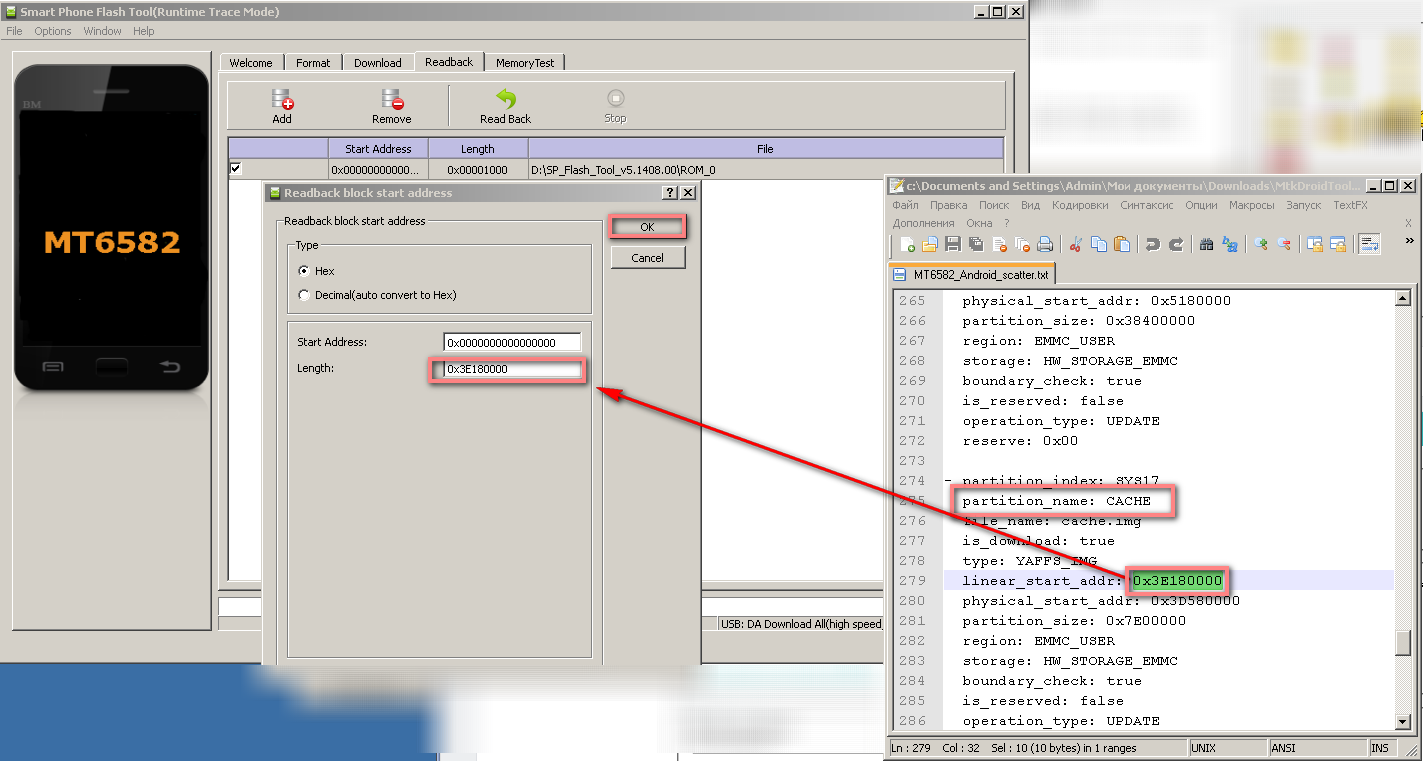

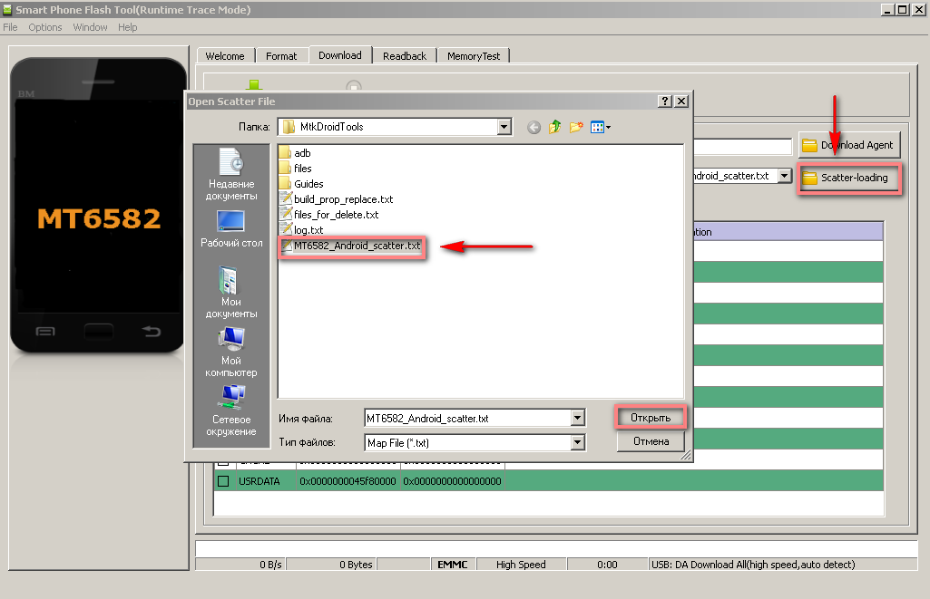

3. Запускаем Sp Flash Tool, жмем по кнопке scatter-loading и выбираем ранее созданный нами файл, в моем случае это MT6582_Android_scatter.txt

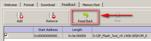

4. Далее переходим во вкладку Reedback и жмем add, жмем двойным щелчком по блоку, сохраняем, откроется окно Reeadback block start address. Не закрываем его! Далее открываем файл MT6582_Android_scatter.txt обычным блокнотом и находим блок partition_name: CACHE, копируем значение из поля linear_start_addr: и вставляете его во второе поле окна и жмете OK. Всё видно на скриншоте ниже. Делается это для того, чтобы не копировались личные данные, зачем они человеку, которому вы хотите помочь с бэкапом?
5. Отключаем телефон от компьютера. Выключаем и передергиваем батарею (если она съёмная, если нет, то делать ничего не нужно).

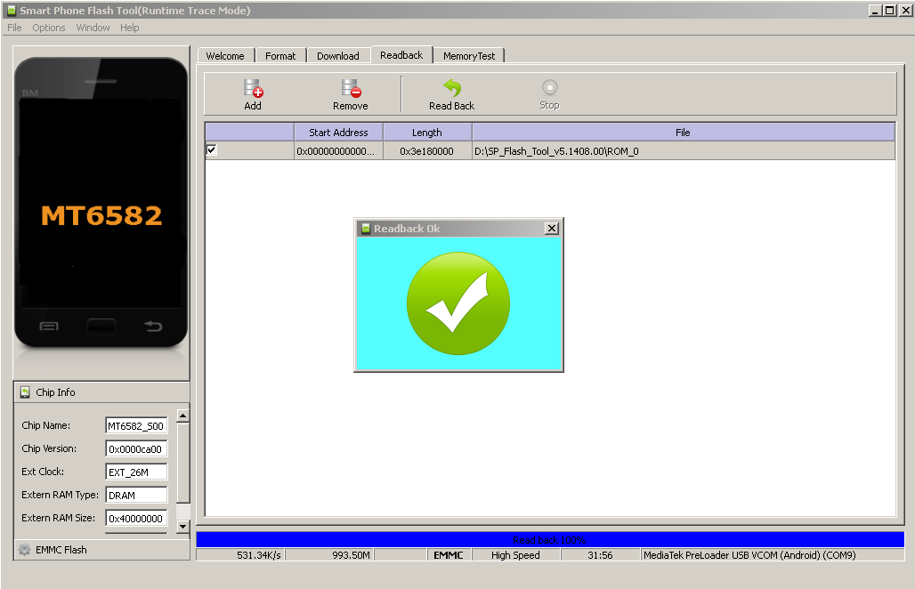

6. Нажимаем на кнопку Readback в Sp Flash Tool и сразу подключаем выключенный телефон.

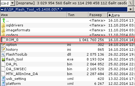

после подключения сразу пробегит быстро красная полоска, затем синяя, ждём завершения.... займет всё это около получаса (у меня заняло 32 минуты), после окончания у вас создастся файл в папке с Flash Tool под названием ROM_

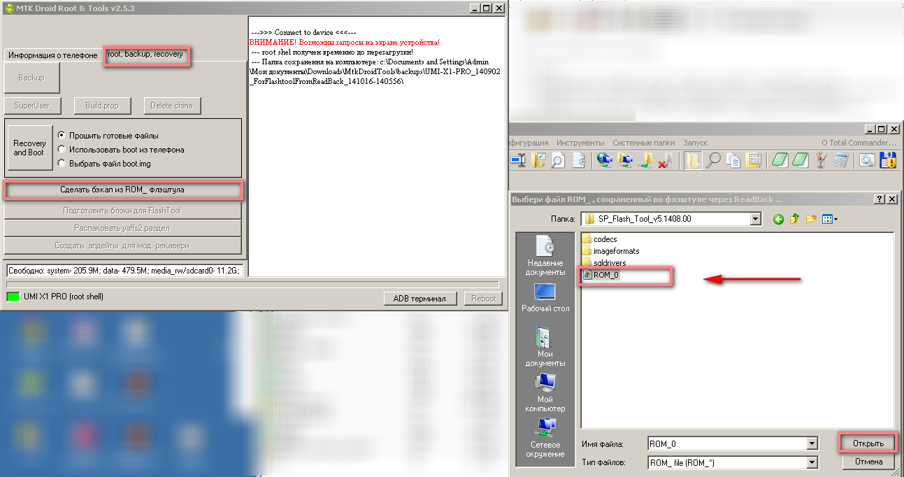

8. Перейдите во вкладку root, backup, recovery и нажмите на кнопку с надписью "Сделать бэкап из ROM_ флэштула", в проводнике выберите файл ROM_, который находится в папке с SP Flash Tool и откройте.
Дождитесь пока пробегут полоски в MTK Droid Tools, далее программа вам предложит сделать CWM recovery и пропатчить boot - делаете если нужно, если нет - отказываетесь. Дожидаетесь копирования.

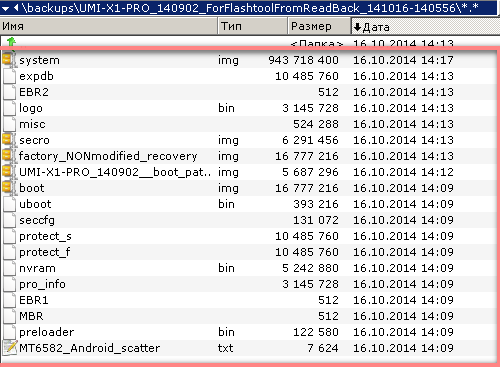

После всего проделанного находите готовый бэкап в папке MtkDroidTools/backups

- файл с рекавери factory_NONmodified_recovery.img переименуйте в recovery.img, тогда SP Flash Tool его будет подгружать автоматически и вам не придется указывать путь.
