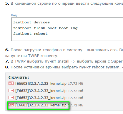

Инструкция по получению root прав на Sony Xperia Z5 / Z5 Dual с прошивкой 32.4.A.0.160 [Android 7.1.1]
1. Скачать архив kernels_32.4.A.0.160_TWRP.7z. Распаковать. У кого не распаковывается\выскакивает ошибка при распаковке -> установите свежую версию архиватора 7-zip и распаковывайте им. 2. Поместить архивы Magisk-v13.3-170720.zip и SafetyNet Cleaning Tools.zip в корень карты памяти смартфона. Находятся в папке kernels_32.4.A.0.160_TWRP 3. Перевести смартфон в режим Fastboot (подключить выключенный телефон с зажатой кнопкой увеличения громкости, должен загореться диод синим цветом) 4. Зажать shift на клавиатуре и не отпуская его кликнуть правой кнопкой мыши по папке kernels_32.4.A.0.160_TWRP (по той, внутри которой лежат все файлы), в меню выбрать "Открыть окно команд" (в Windows 10 - Открыть powershell здесь) 5. Ввести по очереди следующие команды и после каждой нажать enter на клавиатуре:
Код:
fastboot flash boot boot_E66xx_Android_711.img
вместо "xx" номер своей модели, к примеру команда для Е6653 будет выглядеть так: fastboot flash boot boot_E6653_Android_711.img (думаю всё понятно)
далее вводите 2 такие команды по очереди:
Код:
fastboot flash recovery twrp.img
fastboot reboot
после ввода последней телефон уйдёт в перезагрузку, ждёте полной его загрузки, выключаете смартфон снова
6. Зажимаете на выключенном телефоне вместе кнопки: уменьшения громкости + вкл. питания, как только почувствуете вибрацию - кнопку питания отпускаете, а кнопку громкости продолжаете держать до загрузки TWRP recovery. 7. Из рекавери устанавливаете вначале архив Magisk-v13.3-170720.zip, затем SafetyNet Cleaning Tools.zip. (в TWRP выбрать пункт Install -> выбрать архив -> провести пальцем (сделать свайп) вправо внизу экрана) 8. После установки выбрать пункт Reboot -> выбрать system 9. После полной загрузки в систему идёте в опции Для разработчика и включаете отладку по USB. Открываете снова командную строку (если закрыли) и вводите следующие команды:
после ввода первой команды сразу смотрите на экран устройства, скорее всего нужно будет подтвердить разрешение отладки по USB для вашего ПК, в сплывшем окошке отметить галочкой "Разрешать всегда" и нажать ОК
