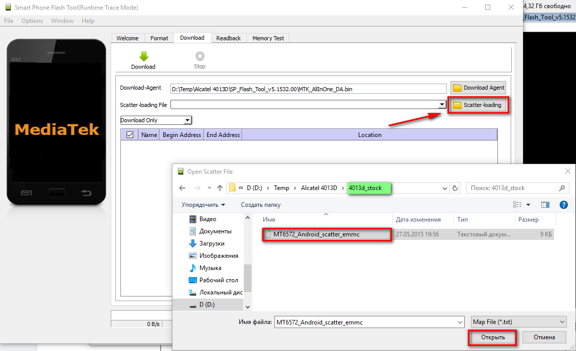

4. Нажать кнопку scatter-loading и выбрать файл MT6572_Android_scatter.txt из папки с прошивкой.
После выбора scatter-файла всё должно выглядеть так в флэштуле:

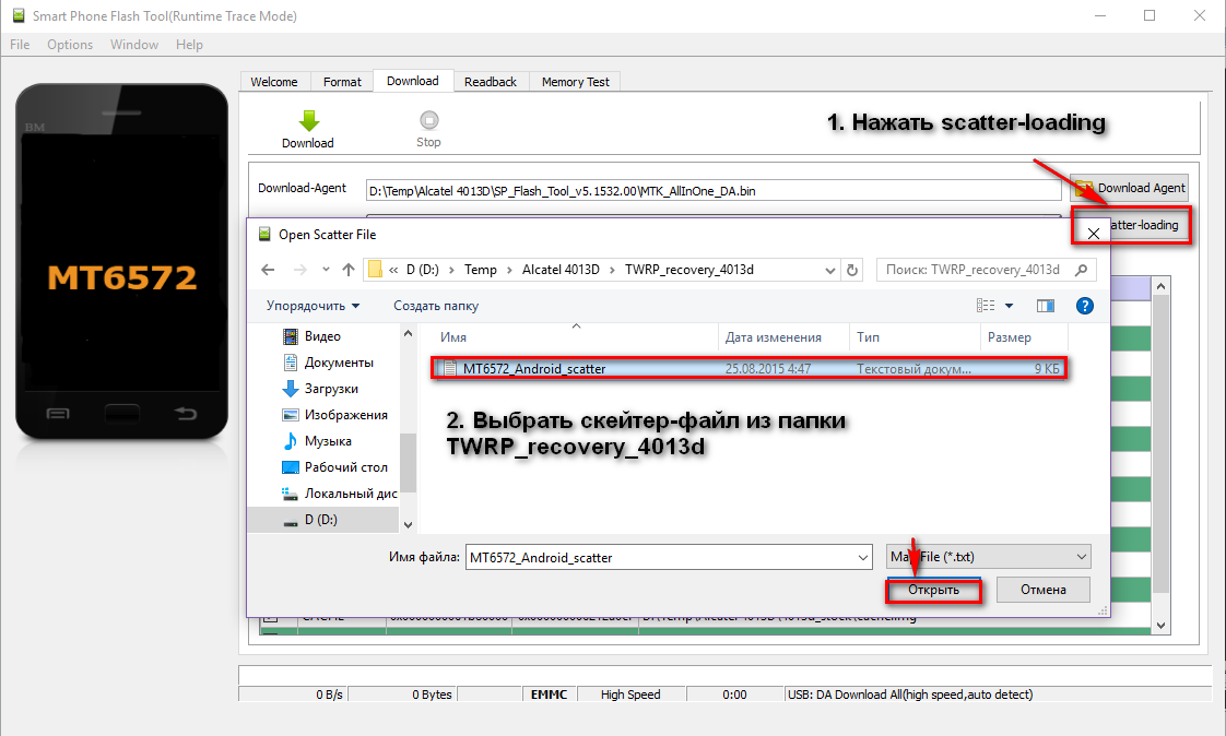

3. Запустить SP Flash Tool, нажать кнопку scatter-loading и выбрать файл MT6572_Android_scatter.txt из папки TWRP_recovery_4013d

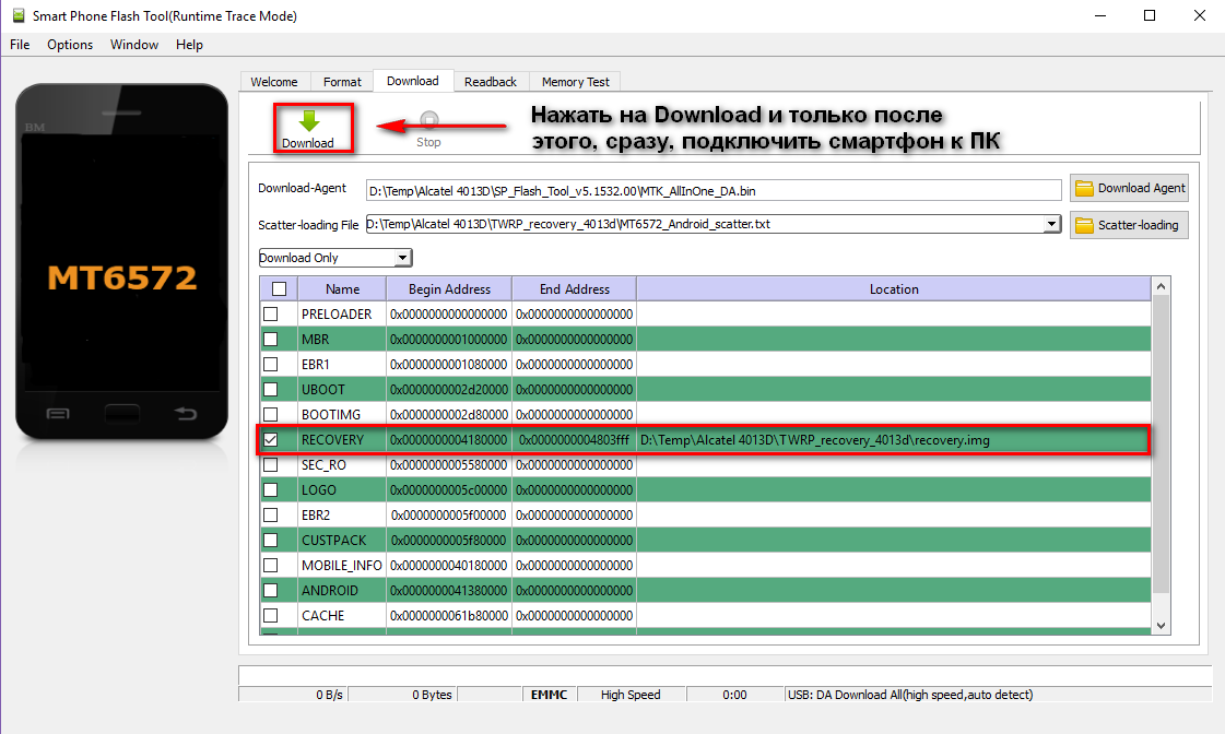

4. Нажать кнопку Download и сразу подключить выключенный телефон без АКБ к компьютеру. Дождаться завершения прошивки TWRP recovery. Весь процесс длится секунд 10, в конце должно выскочить окошко с зелёной галочкой.
