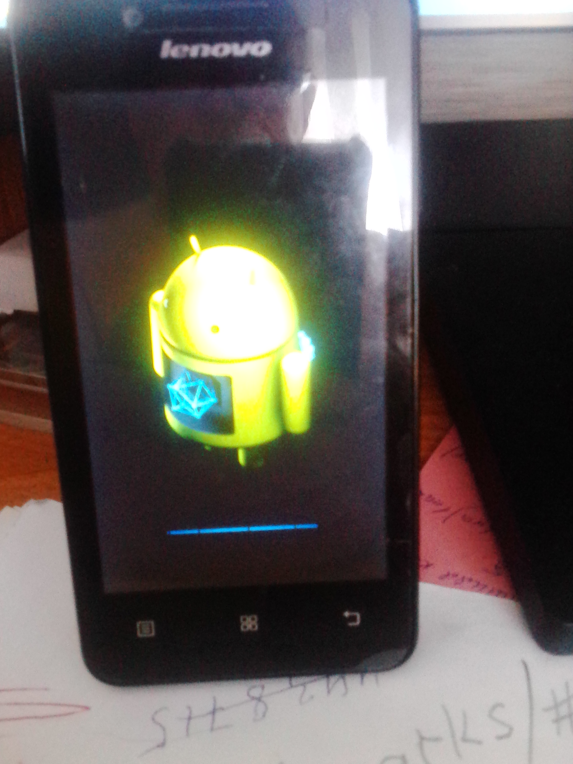

Подскажите пожалуйста, решил на Lenovo A 319 скинуть на заводские настройки. После нажатия на кнопочку ОК появился андроид и вот уже часов 6 не исчезает. Что можно сделать. Заранее благодарен.

если вайпы не помогут-прошивай,батарею заряди для начала

Программа его не видит, так как постоянно стоит этот андродик

прошивается в выкл.состоянии

А я и прошиваю при выключенном, когда ставлю программу в ожидание подключаю выключенный телефон появляется этот андроид и все, никакой загрузки на прошивку

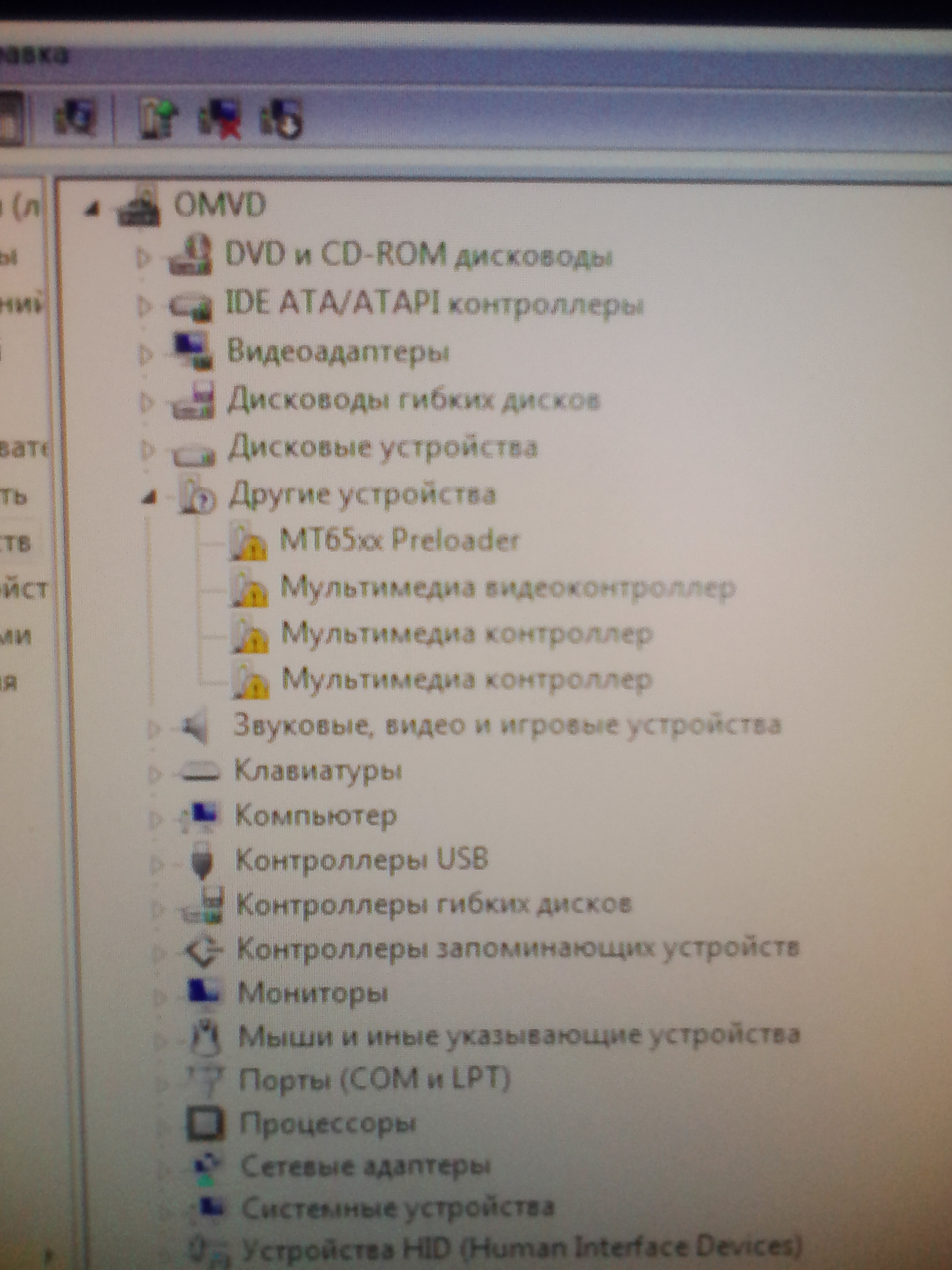

Установлены. При подключении телефона он появляется в диспетчере задач , но загрузки на прошивку нет, может программа не рабочая
13.02.2016, 19:12
Fish
17.08.2013
33,581
13246
Сообщение от che-vik
выложи скриншот с диспетчера устройств, определяться он у тебя должен как Preloader в Com-портах
нет!
14.02.2016, 08:39
che-vik
19.12.2014
17
0
Сообщение от Fish
УРА. Спасибо огромное всем, Все получилось. Еще раз огромное спасибо.
